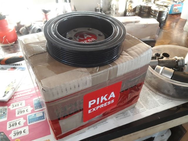

Astraxilta tuli pikalähetyksenä tänään uusi vaimennettu orkkis hihnapyörä. Kiitos heille nopeasta toiminnasta:

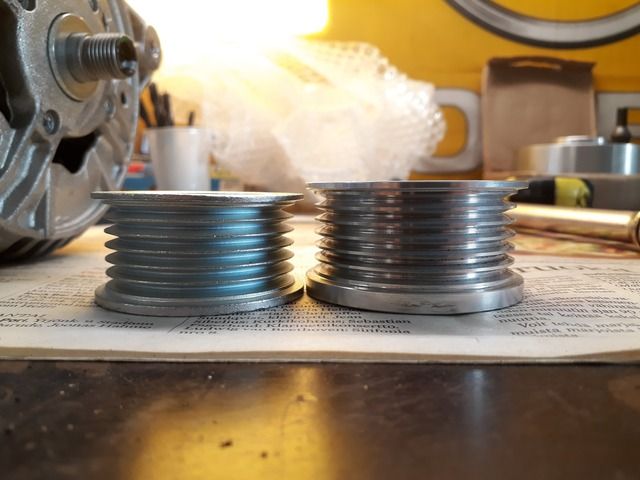

Vaihdoin laturiin myös orkkis rautapyörän(vasen):
4mm oli laturin alusiiva ulompana mitä toi rautainen. Koitin sitä kompensoida yhden uran kapeemmalla hihnalla laittamalla se ristiin mutta ei toiminut. Alusiivasta ei voi sorvata sitä 4mm pois, menee liian ohkaiseksi kiinnityspinta.

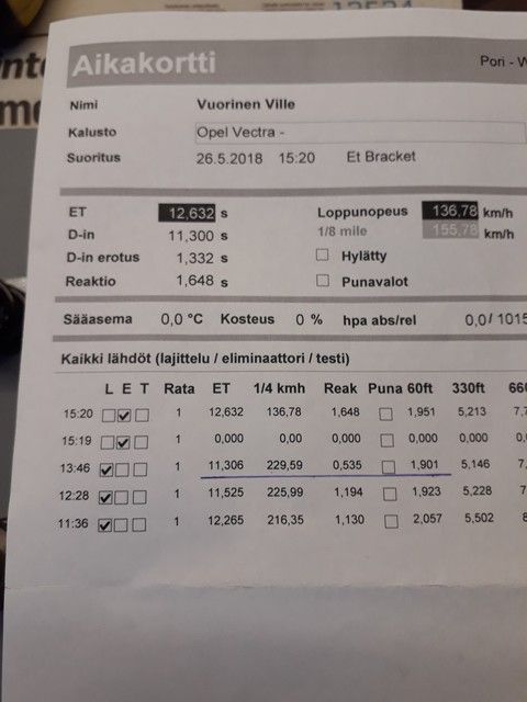

Eka veto 12,265s/216,35kmh/60ft 2,057: Aloittelin varovasti 0,8bar rengaspaineista ja käytössä oli vaihdekohtainen ahtosäätö, burnis kolmosella. Hiukan pelotti että alkaa vaihteiston osia lentelemään siinä kohtaa mutta toimi. Oli kuitenkin ihan järkyttävän liukasta koko matkan ja kaikki vaihteet sai pumppailla. Auto meni kuitenkin suoraan ja jarrutuskin onnistui kiemurtelematta.
Toka veto 11,525s/225,99kmh/60ft 1,923s: Uskalsin laskea rengaspaineet sinne 0,5-0,6bar tuntumaan, näytti melko hurjalta kun gummi oli ihan rutussa ja vanne melkein kiinni asfaltissa. Burnis taas kolmosella ja otin vaihdekohtaisen ahtosäädön pois ja vedin niin pienellä ahdolla(1,3-1,4bar) kuin mahdollista 1, 2 ja 3 vaihteet, 4:lla nostin 2bar täysahdon manuaalisesti. Edelleen auto kulki suoraan mutta jarrutuksessa alkoi hiukan jännittää kun keula tippui aika alas.
Kolmas veto 11,306s/229,59kmh/60ft 1,901s: Hitto mut ei ole ikinä pitänyt gummi noin hyvin lentokentällä. Samat säädöt kuin edellisessä vedossa. Aikaisempi enkka tuosta kentältä on ollut 12s koko matka sutien.
Sitten alkoi pudotus ajot, laitoin indeksin 11,3s.
Eka pudotuslähtö 12,632s/136,78kmh/1,951s: Tuli joku nopean näköinen Dartti vierelle. Mulla samat setupit kuin viimeisissä aika-ajovedoissa. Molemmat lämmitti renkaat mutta sitten käskettiin sammuttaa autot kun kelloissa jotain häikkää edellisellä parilla. Odoteltiin siinä hetki ja sitten kun tuli lupa startata uudelleen ei Dartti lähtenyt käymään, oikeastaan näytti siltä ettei sitä edes yritetty. Sain sitten soolovedon. Kumit ehti kuitenkin jäähtyä odotellessa liikaa ja tuntui sutivan reilusti niin himmasin jo kolmosen alussa.
Toinen pudotuslähtö: 11,725s/200,33kmh/60ft 1,867s: Otin 0,399s punavalon mutta auto irtosi viivasta tosi maukkaasti. joten päätin vetää täysillä loppuun saakka. Sitten tulikin money shift 1,2,3,2 ja motti kiekaisi 10200rpm login mukaan. Ajamalla kuitenkin takas varikolla ja kone kävi ihan hyvin. Tossa vedossa olis mennyt 11,1-11,2s ilman tuota vaihdemissiä.

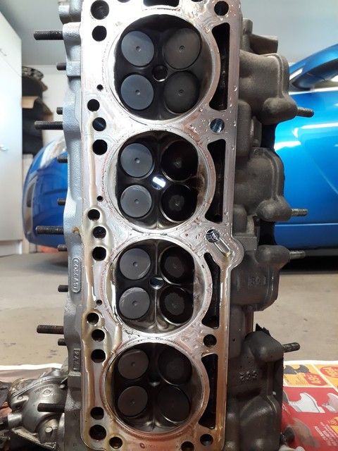

Sitten romut kasaan ja kotiin. Pieni puristuspaine ja ohivuototesti kertoi että ihan säikähdyksellä ei selvitty. Endoskoopilla näkyi männissä hentoja jälkiä osumista. Lauantai-iltana ei jaksanut enää rempata mutta aamulla virkeänä 7:30 talliin ja 9:30 kansi pöydällä. Pakovenoissa oli viidessä jäljet kontaktista. Osumat ei ole ollut kovia ja ohjurit on ehjät joten toivotaan että koneistamo kerkeää tutkia venat pikapikaa että pääsee taas repimään.
