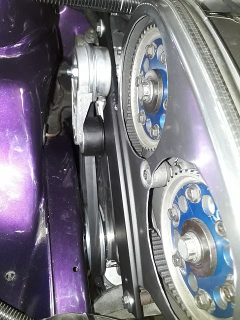

Sain eilen turattua jonkun saabin kiristäjän tohon remmiin:
Josko tänään sais testattua käytännössä toimiiko.

Huoh. Kolmas logiveto ja alko remmi puskee ulos alasiivasta. Voiko asiaan vaikuttaa se ettei tuossa alumiinisiivassa ole värinänvaimennusta lainkaan? Linjaus on nyt millin sisään.

Astraxilta tuli pikalähetyksenä tänään uusi vaimennettu orkkis hihnapyörä. Kiitos heille nopeasta toiminnasta:
Vaihdoin laturiin myös orkkis rautapyörän(vasen):
4mm oli laturin alusiiva ulompana mitä toi rautainen. Koitin sitä kompensoida yhden uran kapeemmalla hihnalla laittamalla se ristiin mutta ei toiminut. Alusiivasta ei voi sorvata sitä 4mm pois, menee liian ohkaiseksi kiinnityspinta.
No romut on nipussa jos huomenna pääsisi testaamaan miten remmit vinkuu.
hukka

^^Juuri näin oli ilman kiristintä. Laturi alkoi työntää remmiä kun nostaa kaasun ja löysät siirtyy ylä eli vetopuoleen eikä toi värinävaimennuksen puute ainakaan helpottanut asiaa.
Automaattikiristimen pitäisi poistaa toi ongelma. Vapaakytkin laturiin olisi hyvä kyllä niin laturi jäisi pyörimään kun nostaa kaasun. Koitetaan nyt näillä orkkis hihnapyörillä miten toimii.
