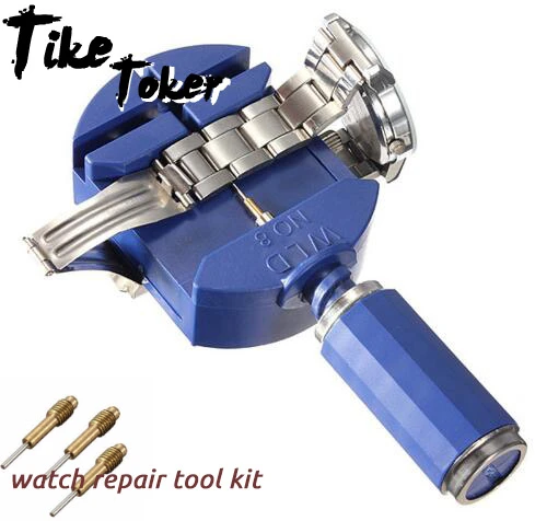

Mää tilasin eBaysta tyhjät kuoret 2kpl yhteensä 8€
Tullit noin 2€
Postin rangaistusmaksu ulkomailta tilatessa 2,90€
Uudet patterit parisen euroa.
Yhteensä noin 15€
Tollasella otin vanhan terän irti.
Muutama ärräpää kun terän lukitseva sokkatappi lensi lattialle etsittäväksi.
Nopeaa kasausta, jousen esijännitystä..
Valmis ja toimii.
Ainoat mitkä puuttuu on 13mm, noin 1.2-1.5mm korkea tarra ruuvin kolon päälle. Yleensä tossa kohtaa on ollut automerkin logo.
