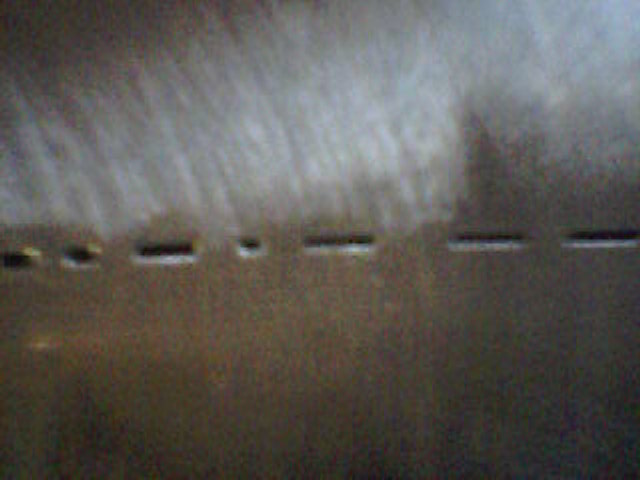

omalla kohalla tuli tehtyä sauma näin ja siihen tina päälle.
saa ainakin ruosteensuojamössöt laitettua.
tosin viksummat voi sitten taas kertoa, ettei tämä kannata
itsellä useampien vuosien kokemus alalta eikä "omalla" tavalla tehtynä ole tullut ongelmia vastaan.
