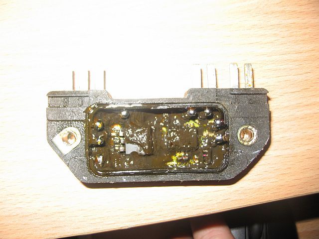

eli 369vrk (tarkka) ja sytyksen ohjausyksikkö kosahti.
tällä kertaa kipinä ei kadonnu vaan kiekkamittari alkoi hyökkäämään ylöspäin niin että vaihtovalo välähteli hetkittäin. vaikka koneen kierrokset oli alle 3000rpm. tietenkään kone ei tykkää ylimääräisistä kipinöistä ja aiheutti ajoittain kivaa hyytymistä.
suorilta jakajankansi auki uutta palikkaa kehiin. ihmetyttää vaan että mikähän tuska tuolle on nyt tullu?
ei näytä eikä tuoksu kovin hyvälle. valmistaja hugo huomaa myös kylmäjuotos pallot tuolla töhnän reunoilla. onneksi tuo kansi joka tulee tuohon päälle oli pysynyt lähes paikoillaan eikä valunut esimerkiksi pyörijän tielle.
missä sijaitsee ko. koneen kierroksenrajoitin?
kävin äsken testi lenkillä ja tuntui että rajoitinta ei enää ole. siis onko se tuossa sytkäpalikassa? vai kosahtaako kohta ruiskunboksi. :wink:
minkä valmistajan sytkäpalikka on kestävin?
nyt kokemusta GM omasta alkuperäisestä joka kesti (kuitin mukaan) 2vuotta ja hugo joka kesti paripäivää yli vuoden.

Onkos siinä joku tarvike tai viritys puola?
DEAD
Viestit: 4237
Paikkakunta: Kuuslahti
Viesti Kirjoittaja DEAD »
oliko sinulla lämpöäjohtavaatahnaa ohjainyksikön pohjassa? itsellä paloi aikoinaan kadetista yksikkö kun jöi tahnat välistä ja lämpö ei päässyt kunnolla siirtymään muualle.
ipa
Viestit: 7869
Paikkakunta: Savonlinna
Viesti Kirjoittaja ipa »
vakio alkuperäinen puola.
edellisellä kerralla mitattu ja ehjäksi todettu.
oli lämmönjohto tahnaa välissä.
-VMK-
Viestit: 1498
Liittynyt: 27 Huhti 2003, 03:00
Viesti Kirjoittaja -VMK- »
Kyllä ainakin katillisessa vehkeessä luulisi että kierrosten rajoitin olisi ennemmin bensapuolella kuin sytytys. Eli kierrosten ollessa rajoittimen kohdalla alkaisi katkomaan bensansyöttöä jotta palamatonta bensaa ei pääsisi putkistoon ja sitäkautta rikkoisi kattia.
Tästä en siis varma ole mutta kävisi järkeen.
Astra GTC Turbo
BMW 530 XD
ipa
Viestit: 7869
lisätäämpä vielä
induktioanturi uusittu samoin kaikki jakajalle menevät piuhat.
tuo töhnä tuossa piirikortin päällä on jotain vahan tai silikoonin tapaista joka pehmenee lämmittämällä. ilmeisesti tuo kuoppa tuossa sykäpalikassa on ollut täynä tuota ainetta. osa siintä töhnästä oli valunut virranjakajan kanteen jossa aine oli kuin vaseliiniä. osa oli valunut ulos ja tippunut vaihteiton päälle jossa se näytti ja tuntui vanhallta moottoriöljyltä.
