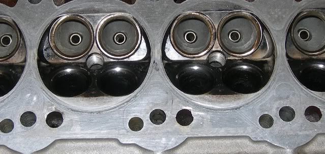

Niin ja voisiko siinä olla eroa että jos kolben kantta käytettäessä tulee noit syöpymis ilmioitä ja cossun kannella ei itsellä ainakaan tullut mitään koska olen kuullut että kolbe olisi jotenkin pehmeämpää/harvempaa valua kuin cossun kansi, voisiko olla tuossa jotain perää. mulla ei omasta mielestä kyllä kokonaan tukkinutkaan noit vesikanavia ainakaan kannen puolelta mitä zoomailin.
Sitten huomasin semmosen jännän jutun että kun hommasin tuon yhden lettikoneen varaosiksi niin siinä oli kolben kansi ja käytetty z20let tiivistettä niin ne tiivisteen muodot olivat selvästi painautunut kanteen (kansi kolben 400) ja tämmöstä ilmiötä ei käynyt cossun kannella.
Täs viel kuva siitä ja kamera ei hirveen tarkka oo että luonnossa kuviot näky selvemmin.

Mulla siis syöpyi montulle nimen omaan toi cossun kansi ja kaikki mun kokemukset on juuri tuolla cossulla, kolben kantta mun moottorissa ei ole koskaan ollutkaan.Thuuning kirjoitti:Niin ja voisiko siinä olla eroa että jos kolben kantta käytettäessä tulee noit syöpymis ilmioitä ja cossun kannella ei

vectraTBO kirjoitti:Mulla siis syöpyi montulle nimen omaan toi cossun kansi ja kaikki mun kokemukset on juuri tuolla cossulla, kolben kantta mun moottorissa ei ole koskaan ollutkaan.Thuuning kirjoitti:Niin ja voisiko siinä olla eroa että jos kolben kantta käytettäessä tulee noit syöpymis ilmioitä ja cossun kannella ei
Aijaa no sitten en kyllä tiedä mistä tuommonen syöpymis ilmiö voi johtua.. Tietty se lämmöstä johtuu ja varmasti nesteetkin vaikuttaa että mitä nestettä on käyttänyt tai jotain.. harmiku itsellä ei oo mitää kokemusta tuollaisesta niin vaikea sanoa tarkemmin, kunhan tässä vaan arvailen et mistä tommonen vois johtuu.
