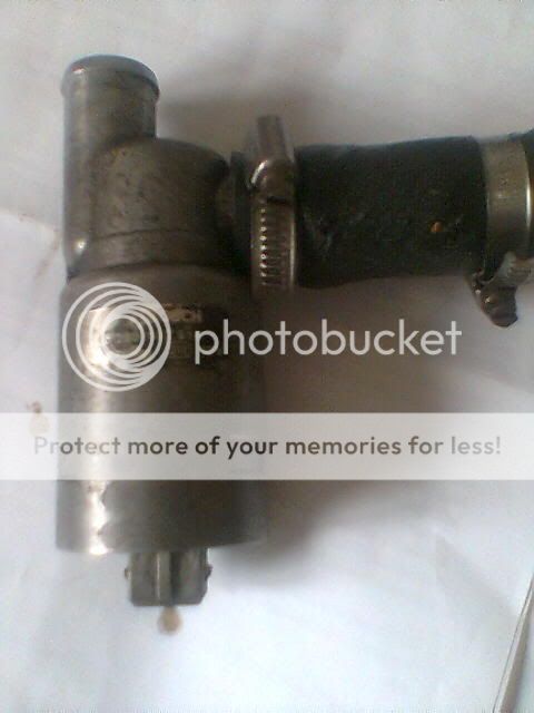

Mihin sitä pilottia oot suihkutellu jos et imusarja vuotoa oo sillä selvittäny.kaikki paikat sillä voi huolella käydä läpi. Kuva
Onko joutokäyntisäädin tämän näkoinen.jos on niin liitin kiinni lämmetessä kierrokset tippuu,kylmänä nousee.eli lämpösenä jos irrottaa liittimen, menee kylmäkäynti nopeudelle tällä laitteela.

TK-säädin ei ole tuollainen, mutta on solenoidi niinkuin tuokin. Tuossa C18XEL:ssä säädin löytyy kaasuläppäkotelon kyljestä. Otsikon autossa sammuu, kun liittimen irrottaa lämpimänä.
