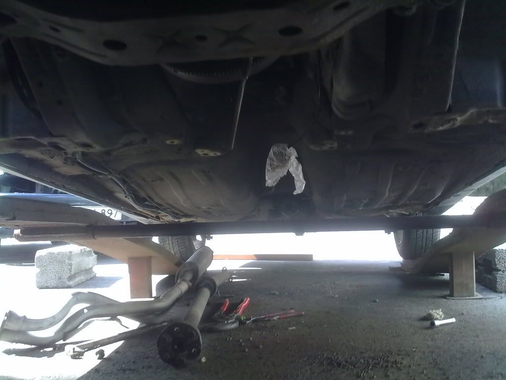

No joo, tähänkin joutuu tekeen välillä jotain. Tällähetkellä vaihdelaatikko pois, johtuen mekkaloivasta painelaakerista. Ja vaihdelaatikko rusahtaa kolmoselle vaihtaessa, laatikon otan tuosta varaosa omegasta, ainakin on vähemmän ajettu kuin tämä nykyinen.
Vaihdan samalla myös kytkimen sekä kampiaksilan takastefan, näytti vuotavan.
pakoputken alkupätkää irrottaessa yksi pulti neljästä ei lähtenyt vaan katkes pakosarjaan, pitääs se jotenki kairata sieltä pois.
Lämpöä ja hitsiä vois kokeilla näin aluksi

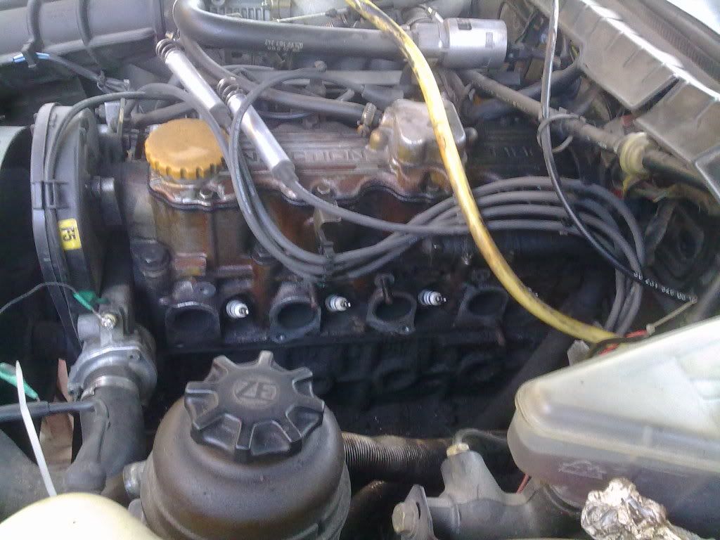

Eli auton tän hetkiset tiedot:
- 20SE moottorilla
- Lukkoperä
- Sähkölasit, edessä toimii takana ei
- Penkki grillit edessä
- Ajotietokone

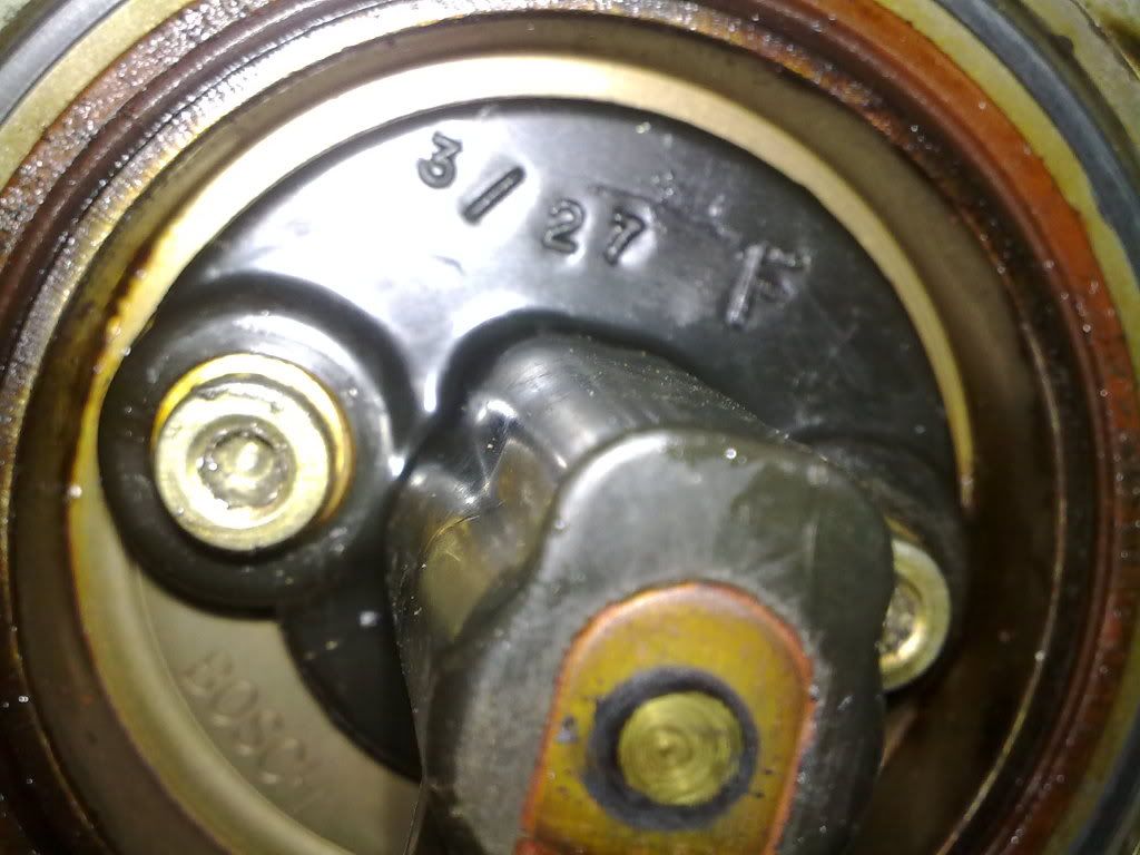

Siinähän ne. Auton vikana oli, että moottorinvikavalo paloi, myyjan mukaan sen takia jäänyt seisomaan... No auton ostettuani ja lähemmin tarkasteltuani, huomasin että moottorin lämpöanturin liitin oli irti... laitoin kiinni ja kas kummaa vikavalo katos![]()
Virranjakajan pyörijää oli yritetty vaihtaa, mutta oli sorvattu kuusiokolo pultit pyöreiksi. Linkki
Sain kuitenki vanhan irti lukkopihdeillä. Virranjakajan kannen ja pyörijän vaihdettuani auto kävi huomattavasti paremmin.

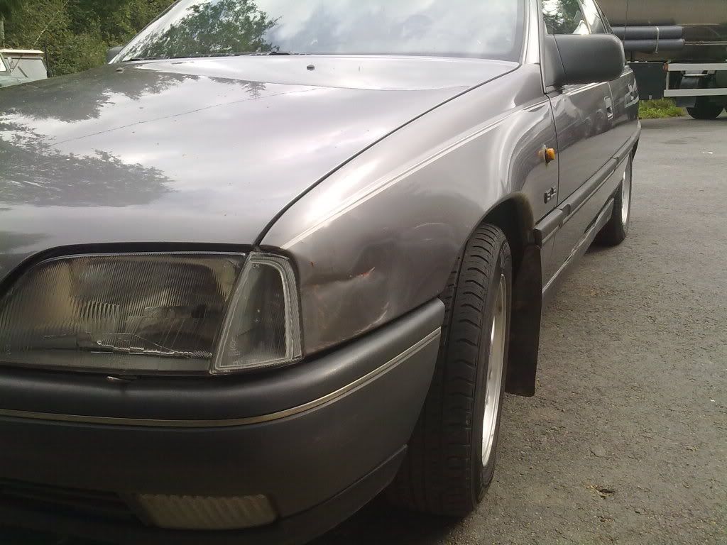

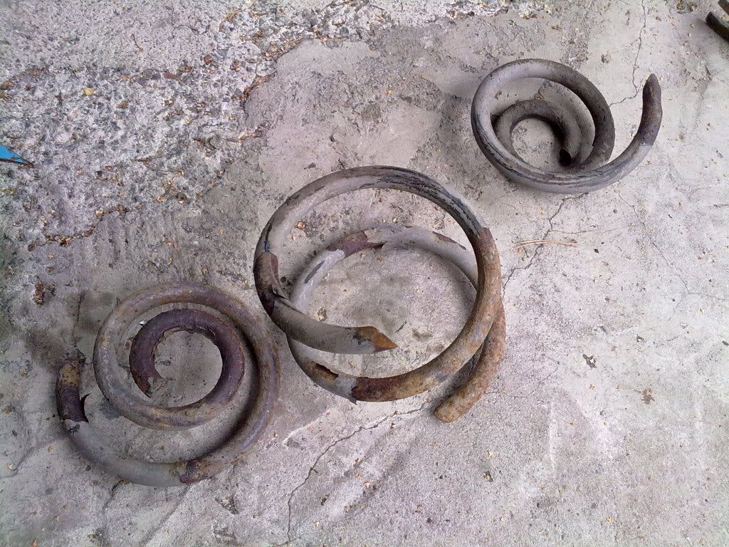

Vaihdettuja osia tähänmennessä:
- Virranjajan kansi ja pyörijä.
- Kuskinpuolen etuvilkku, myös apparin puolelle on uusi.
- peräluukun tiiviste
- Takavalot (tummennetut) ( Linkki )
- Takajouset Kuva vanhasta apukuskin takajousesta

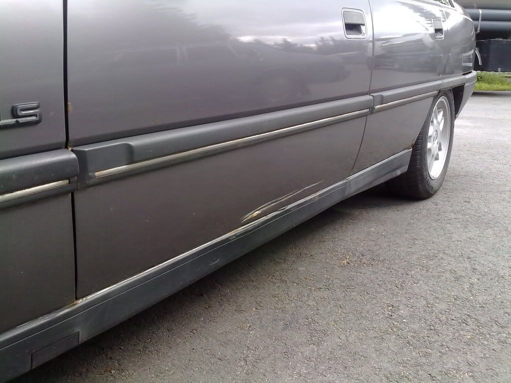

Molemmat takalokarit on hyvässä kunnossa samoin peräloodan sivuposket. Helmoista en tiedä, mutta veikkaan että puhki on. Mutta mitäpä niitä tarkistelemaan, kun en ajatellut ihan heti ruveta hitsaamaan.
Muutama kuva omenasta:
Kuva 1
Kuva 2
Kuva 3
Kuva 4
Kuva 5

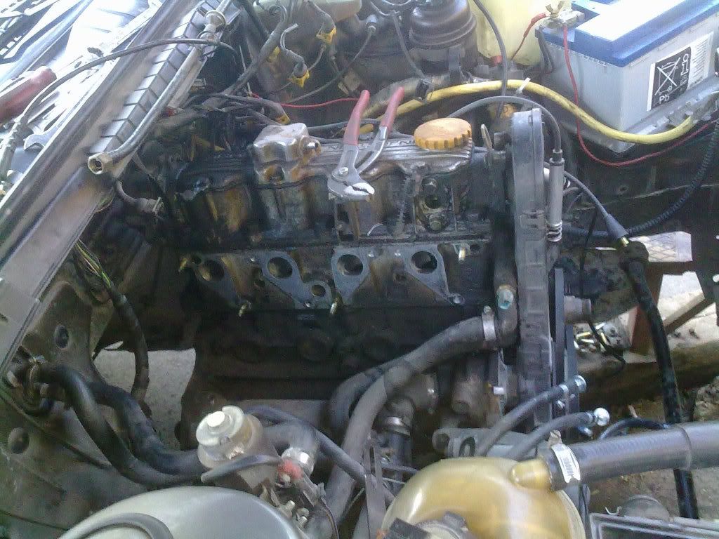

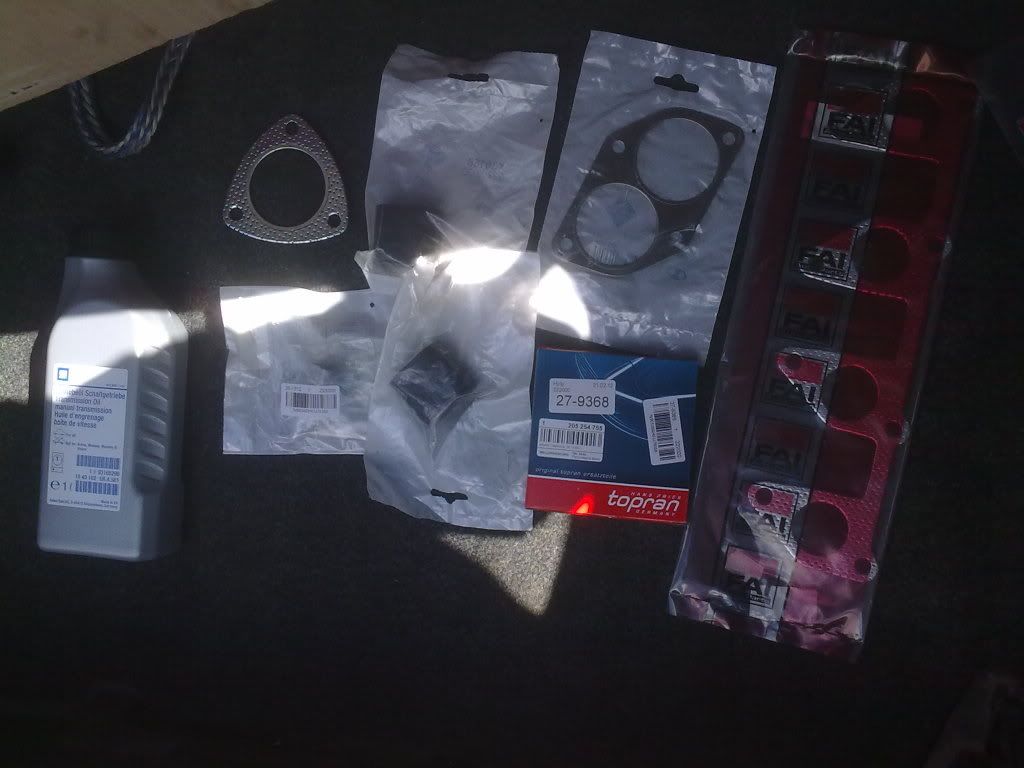

Tuli muutama kuva räpsittyä...
http://i194.photobucket.com/albums/z126 ... 012625.jpg
http://i194.photobucket.com/albums/z126 ... 012626.jpg
http://i194.photobucket.com/albums/z126 ... 012627.jpg
http://i194.photobucket.com/albums/z126 ... 012628.jpg
http://i194.photobucket.com/albums/z126 ... 012629.jpg
http://i194.photobucket.com/albums/z126 ... 012634.jpg
http://i194.photobucket.com/albums/z126 ... 012635.jpg
http://i194.photobucket.com/albums/z126 ... 012636.jpg
Siinä muutamia asiaan liittyviä kuivia

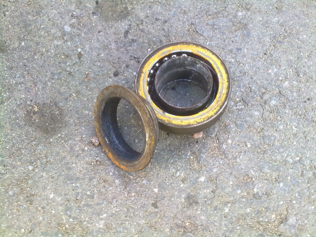

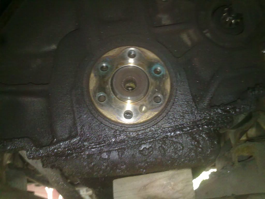

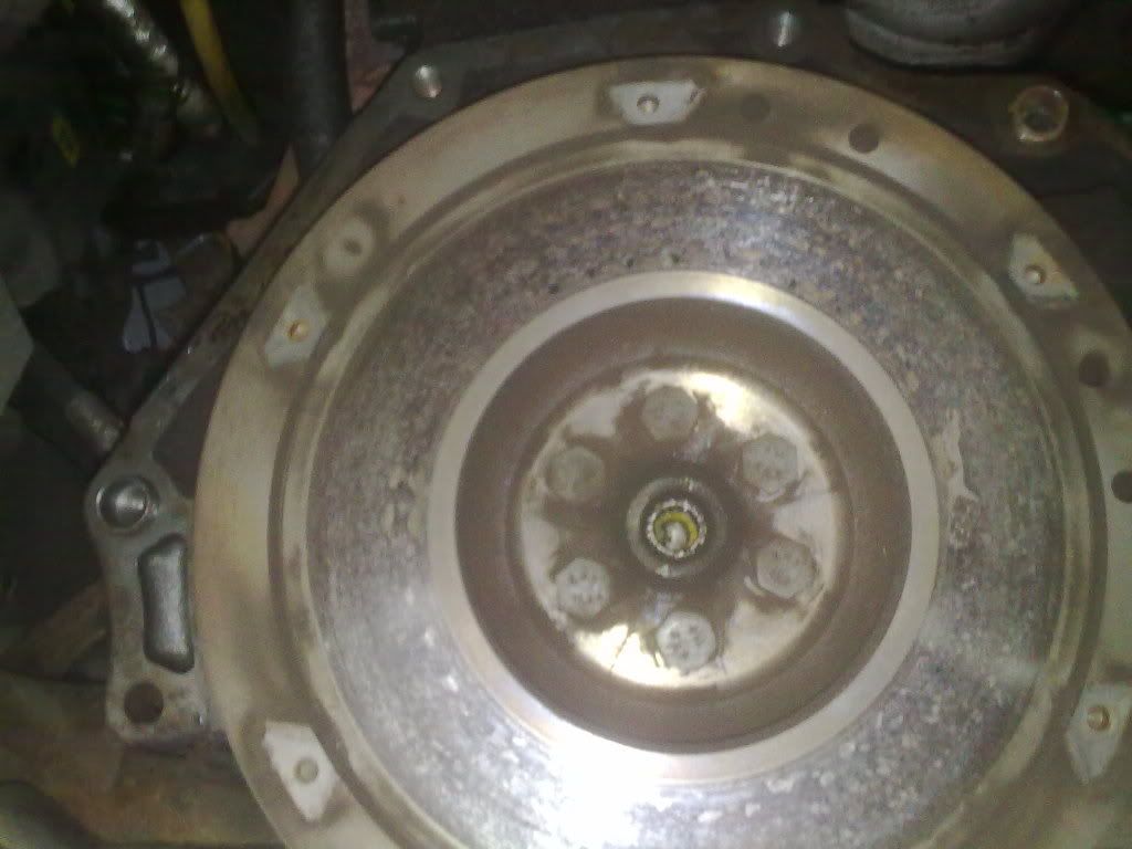

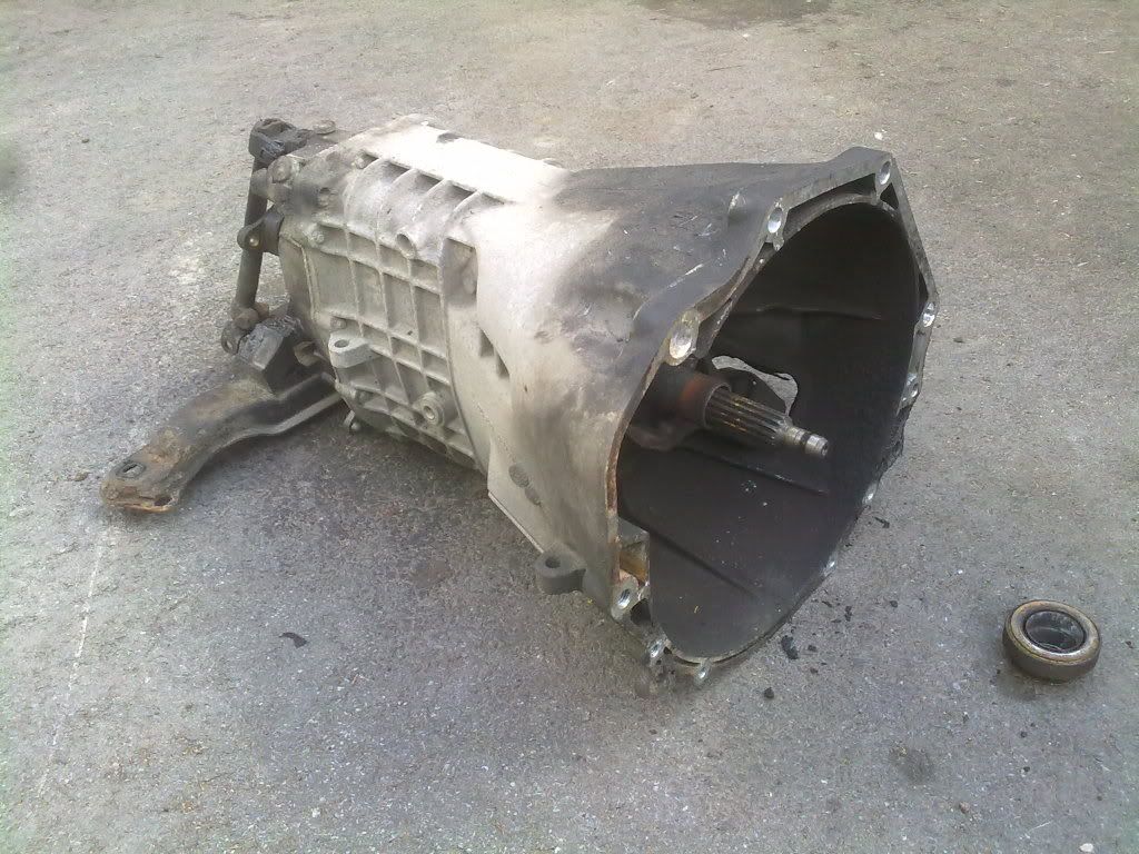

Juu, tos kakkos kuvas on painelaakerin jämät. Kyllä siitä piti kaikkee rojuu ottaa ensin irti tuosta loodasta, jotta sen sai käsiin. Kytkinvaijeri ja nopeusmittarin vaijeri, vaihteensiirtäjän tappi pois kepin alapäästä, pakkivalon johto. Sitte kardaanin kolme pulttia pois, sellaset mis oli torx päät. Ainakin täs vanhas omegas on uudemmas ei mun muistaakseni oo torxiilla mitään tuola kardaanis. Ja kardaanin pitääs liukua taaksepäin kun sen pultit on auki. Sitten kun on saanu noi kaikki siitä laatikon ympäriltä pois niin sitte pitääs olla helppoo.

Tuo katkaisin on tuon laatikon vasemmalla puolella takana ylhäällä, kardaanin puolelta katsottuna.
Toi loota varmaan painaa jotain 25-35kg ... yksin sen sieltä kyllä pois saa, ja saa myös takasi. Automaattilaatikko on sitte eri juttu
Ei se sieltä päälle tuu vaikka avaa ne laatikon kannake pultit, paskaa tulee kyl silmiin jos ei muuta

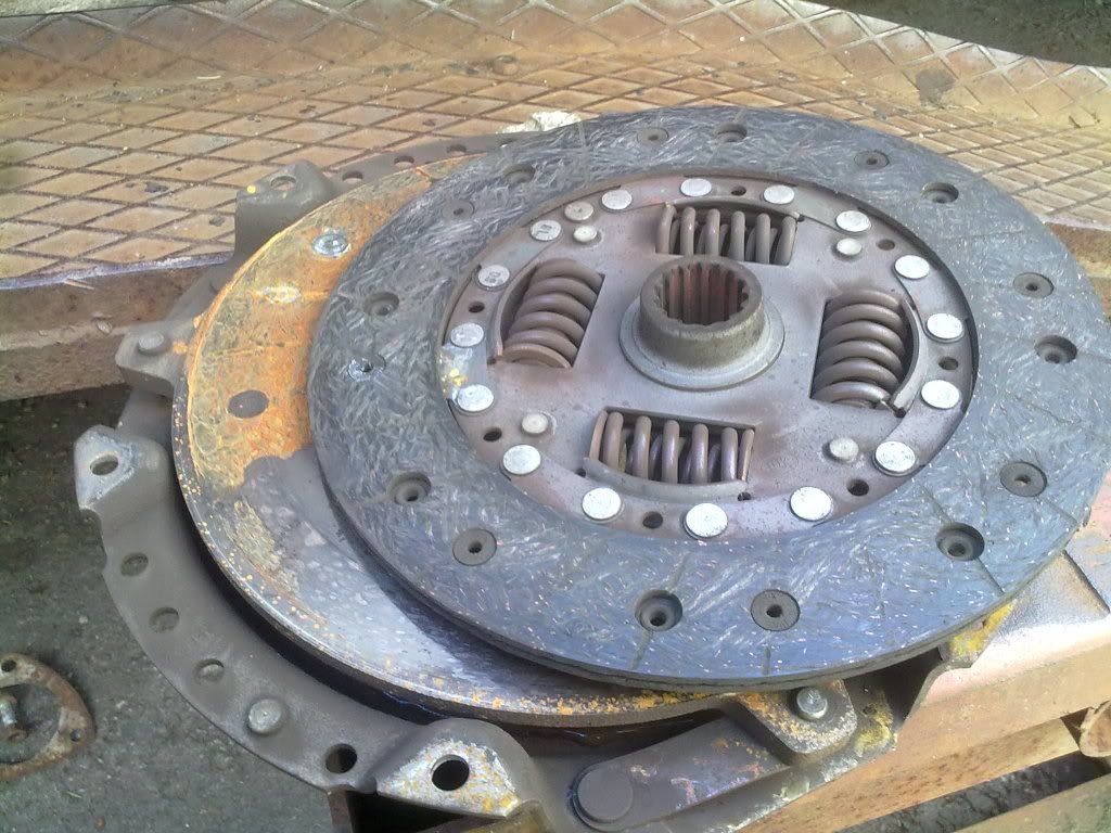

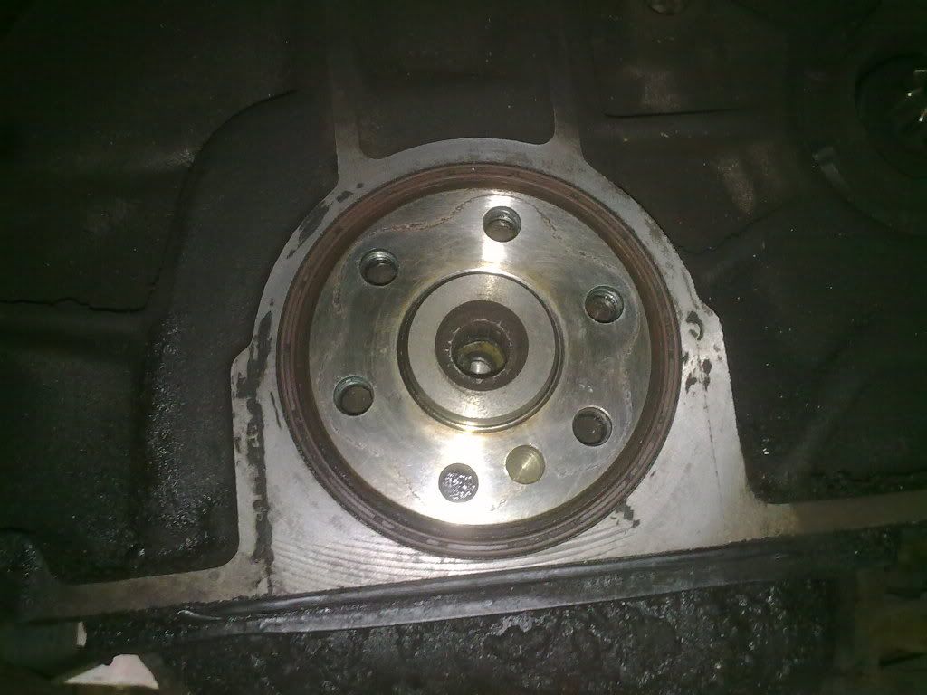

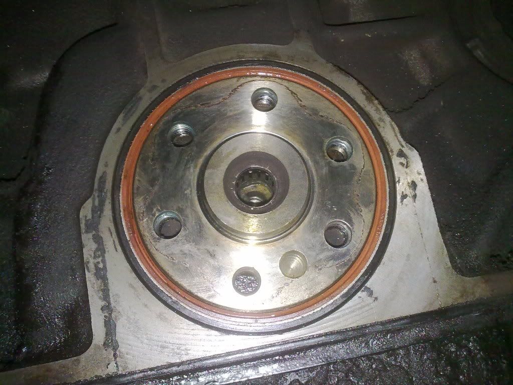

Hommat jatkuu...

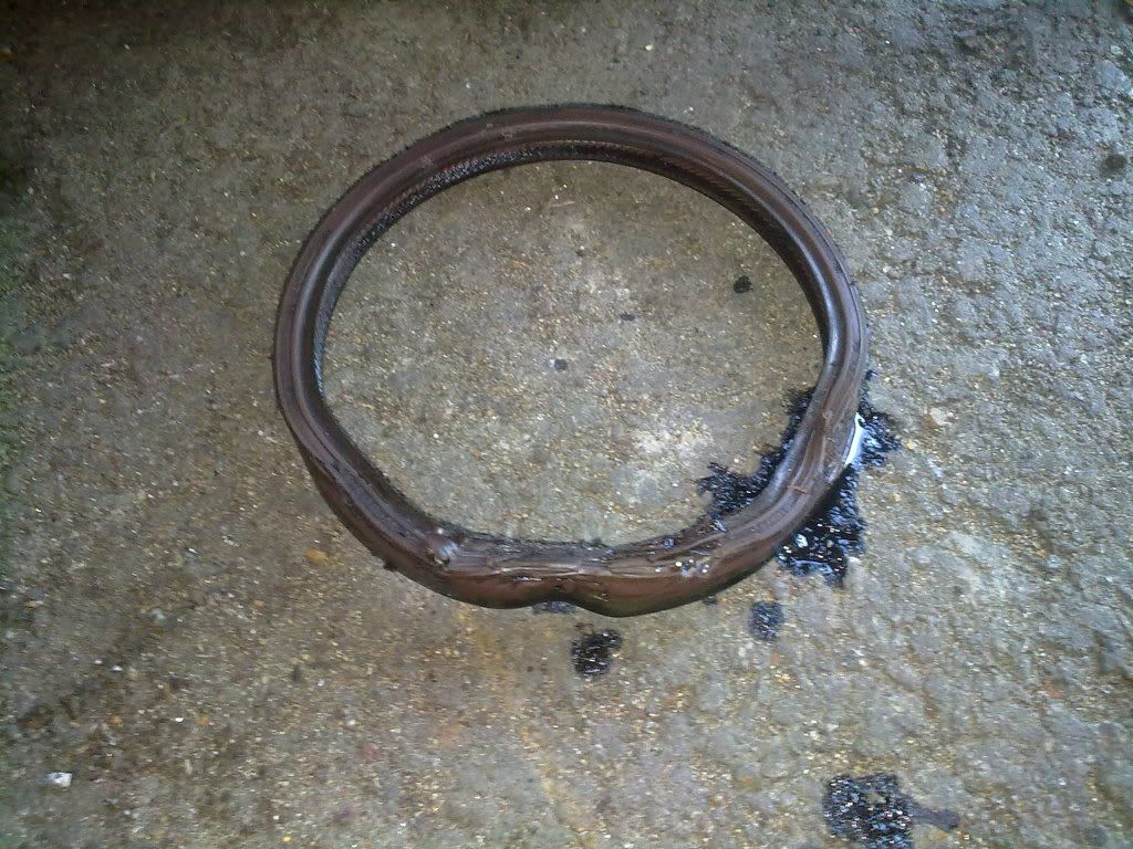

http://i194.photobucket.com/albums/z126 ... 012646.jpg , kampuran takastefa, hieman on vuotanu
http://i194.photobucket.com/albums/z126 ... 012648.jpg , piti sitä ny vähä putsata et näkee mis se on
http://i194.photobucket.com/albums/z126 ... 012650.jpg , hops sehän putos
http://i194.photobucket.com/albums/z126 ... 012651.jpg , uutta tilalle...
Uutta neulalaakeria en tuonne kampuran päähän oo vielä vaihtanu, sekin kyllä tuli ostettua...
"Uuden" vaihdelaatikon oon pessy, enimmät kurat ja öljyt pois. Vielä siihen pitääs öljyt vaihtaa. Ostin oikeen GM:n leimalla varustettua laatikko öljyä
Hieman on tää tekeminen pitkis kantuumis. Ei oo oikein aikaa kuin viikonloppuna ja iltaisin jos jaksaa

Re: Omega A GLS 2.0
Kyl nää hommat vaan pursuaa kokoajan ku yrittää korjata...
http://i194.photobucket.com/albums/z126 ... 1336939060
Kansi on jo irti ton kuvan oton jälkeen
Piti se ottaa kun ei se pirun pinnapultti lähteny vaikka kui hitsas, josko nyt kun näkee sen ongelman vähän paremmin.
Eli periaattees tuola pellinalla ei oo ku puolimoottoria
Kyl tää tästä, huomenna hakeen lisää osia, yläpään tiivistesarja, kansipulttisarja ja vois ton kannenki käydä suoristaas tai laittaa vaan kiinni suoristamatta.
