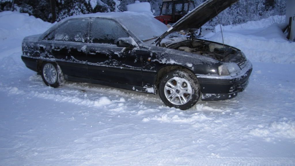

Todiin, sain hommattua taas A mallin Omegan. On Harmittanu kun edellisen 3000:sen myin ja ekan omegan kolaroin. Josko tämä pysyis kauemmin... tiedä sitten :lol:
Eli auton tän hetkiset tiedot:
- 20SE moottorilla
- Lukkoperä
- Sähkölasit, edessä toimii takana ei
- Penkki grillit edessä
- Ajotietokone
Siinähän ne. Auton vikana oli, että moottorinvikavalo paloi, myyjan mukaan sen takia jäänyt seisomaan... No auton ostettuani ja lähemmin tarkasteltuani, huomasin että moottorin lämpöanturin liitin oli irti... laitoin kiinni ja kas kummaa vikavalo katos :P
Virranjakajan pyörijää oli yritetty vaihtaa, mutta oli sorvattu kuusiokolo pultit pyöreiksi. Linkki
Sain kuitenki vanhan irti lukkopihdeillä. Virranjakajan kannen ja pyörijän vaihdettuani auto kävi huomattavasti paremmin.

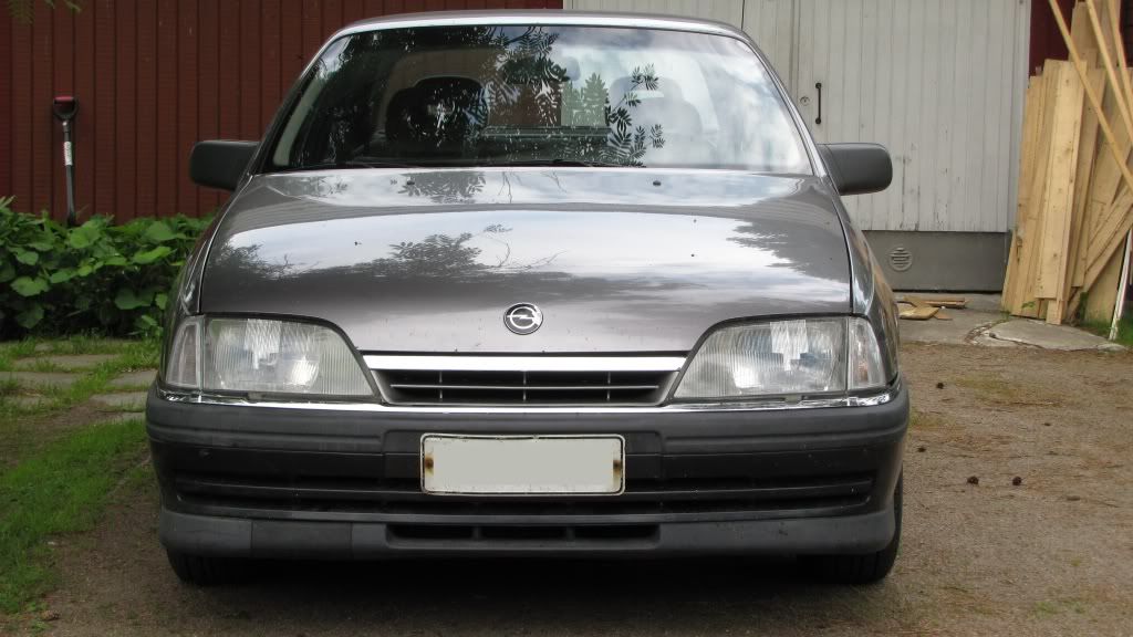

Muutama kuva omenasta:
Kuva 1
Kuva 2
Kuva 3
Kuva 4
Kuva 5

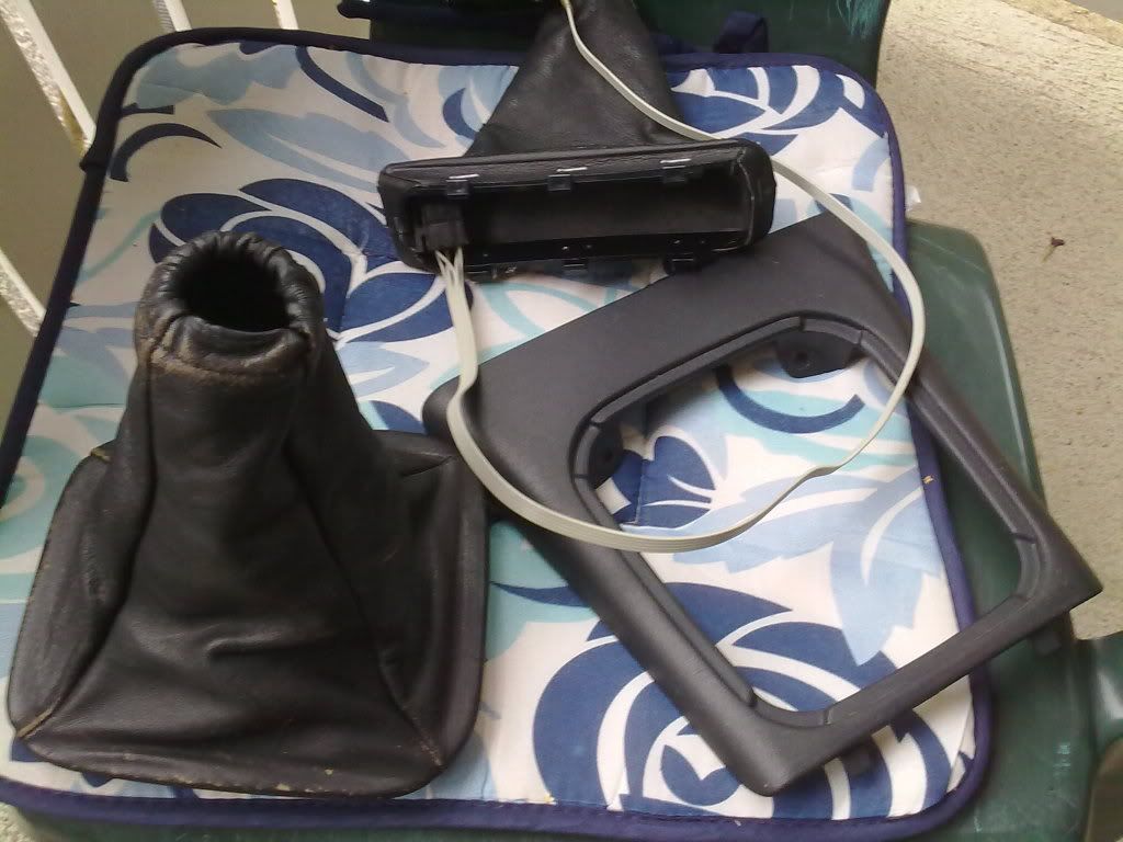

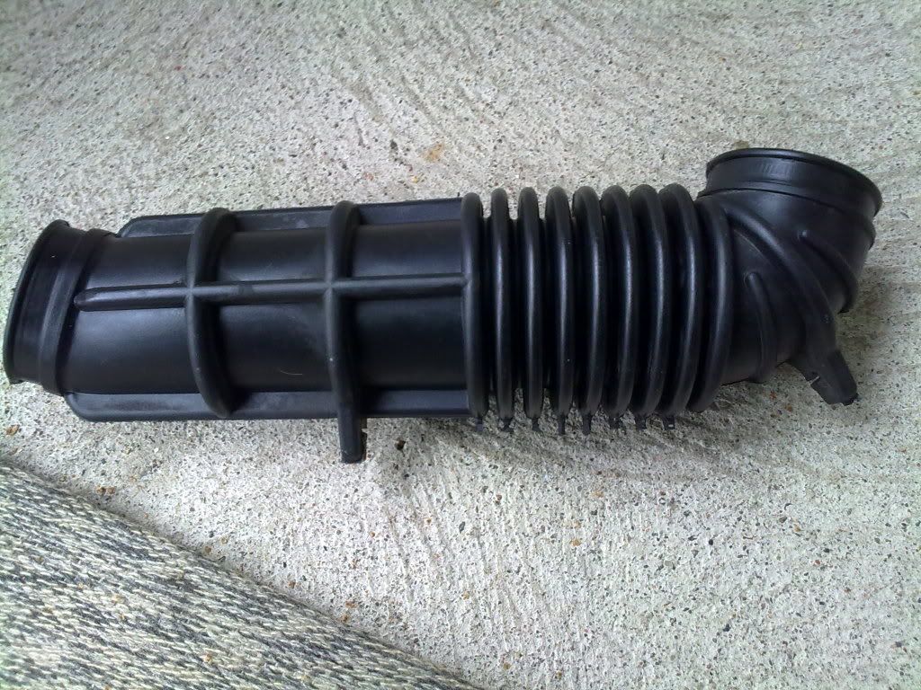

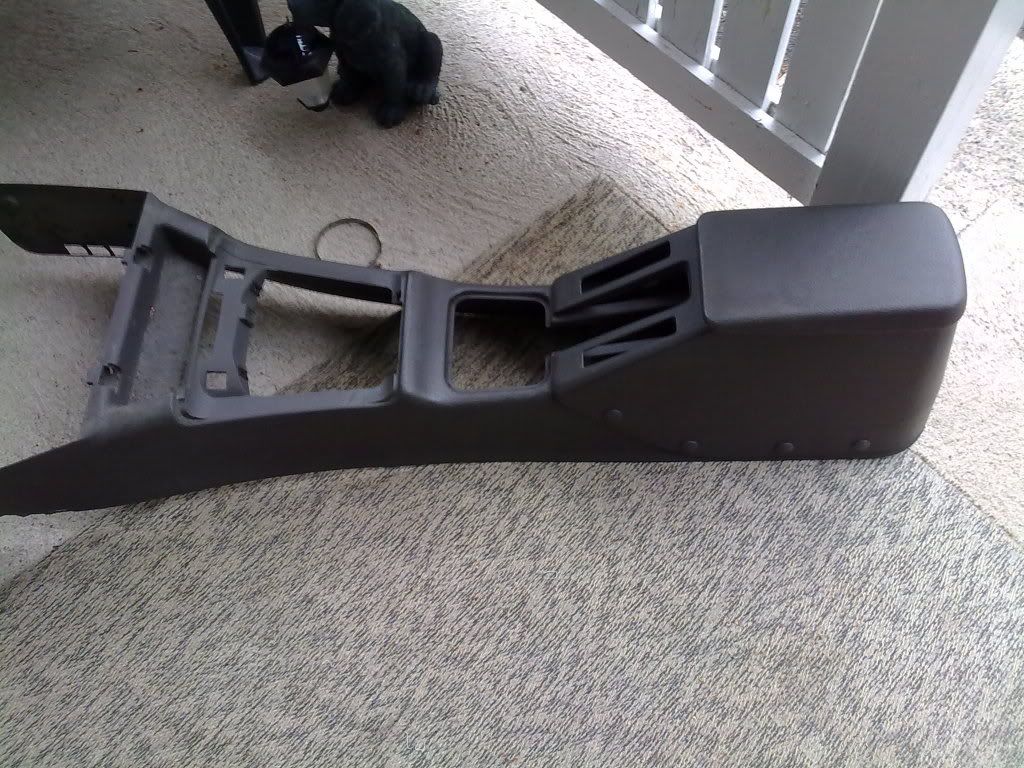

Löytöjä paikallisesta purkaamosta...
Osia 1
Osia 2
Täysin ehjä imuputki ei edes perstunut mistään, leima vuodelta 02 :)
Osittain rikki, puuttuu ton kyynärnojan alta kotelo, ja luukun saranat on rikki

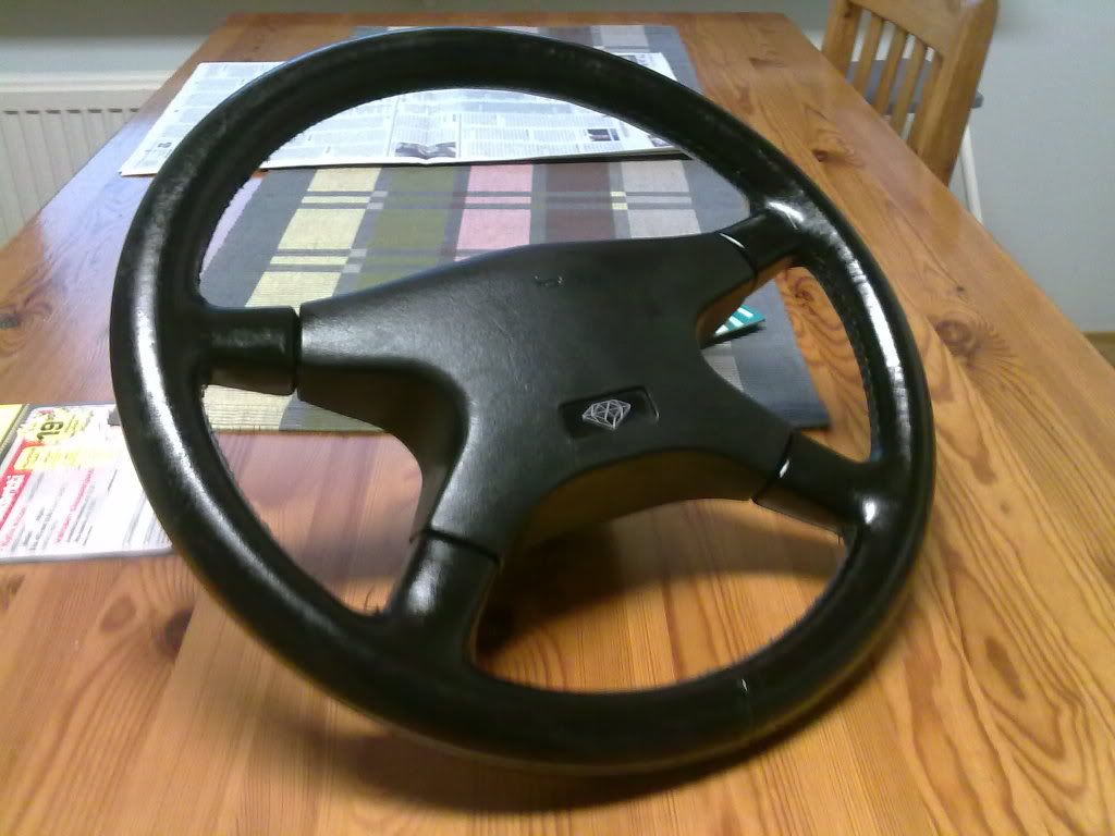

Myös nahkainen Diamond mallin ratti löytyi samaisesta autosta, mistä noi muutkin osat. :yes: Tällähetkellä parsittavana, kuvia siitä myöhemmin...
24.8.2010 2h myöhemmin.
Kuva ratista, puhdistettuna ja parsittuna. Ratti

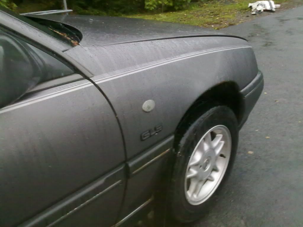

Edistystä on tullut sen verran, että sain sivuvilkut vaihdettua F astran soikeisiin vilkkuihin. Ja tietenkin savun väriset :wink:
Uudet jarrulevyt eteen ja taakse sekä jarrupalat odottaa asentamista....
Myös pakoputkee pitää vähän tivistää, kun vuotaa :roll:

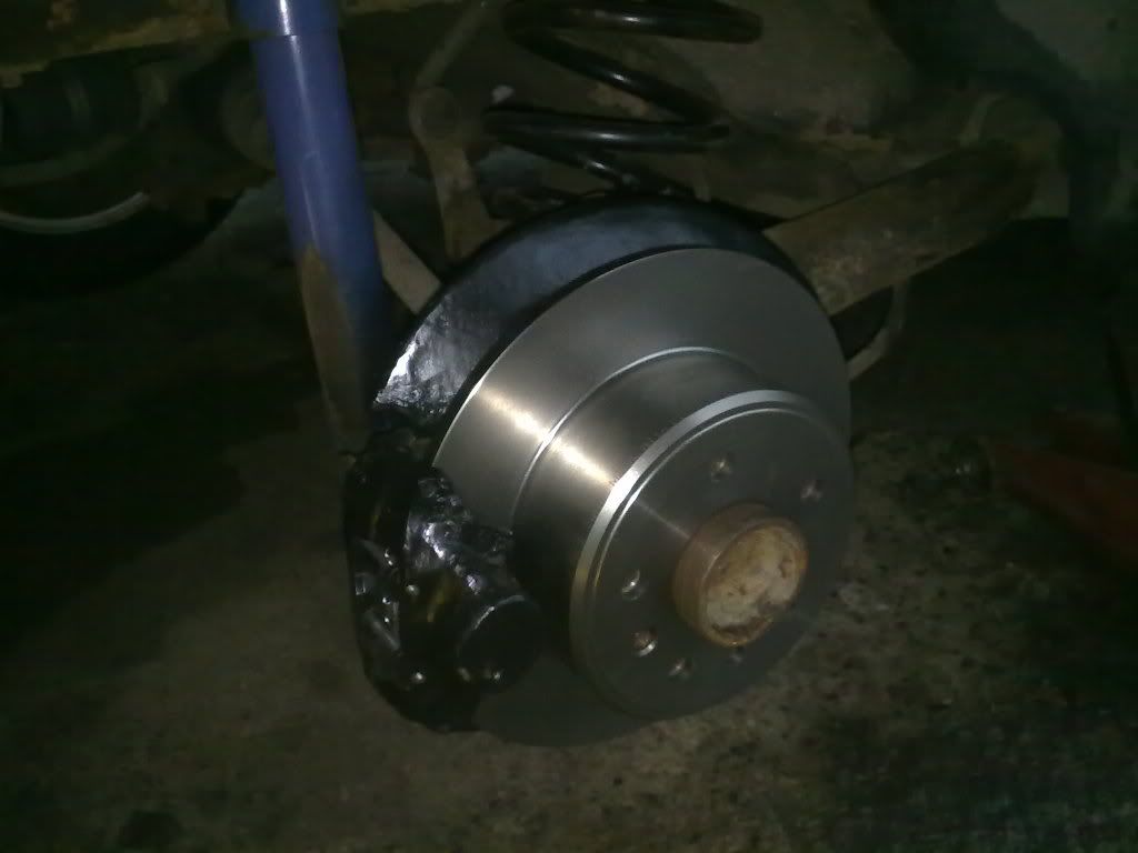

No niin, on hieman ollut töitä niin jäänyt tämäkin projekti seisomaan, mutta myös toisen takasatulan takia.
Toinen takasatuloista oli sen verran hapan että piti löytää korvaava. Löytyikin samanlainen omastatakaa, mutta se oli ollut pihalla taka-aksilassa kiinni, niin toki sekin oli sitten hieman ruostunut, eikä ilmausruuvi lähtenyt irti millään...
Ja kun lähin tuota vanhaa satulaa autosta irrottamaan niin, eihän siitä saanut tuota jarruputkeekaan ehjänä irti. Että uusiksi meni sekin :roll:
Kaiken ns. taistelun jälkeen, lanttolalta hain takasatulat. Kunnostin vain toisen uudella tiivistesarjalla, että saisin edes joskus tuon omenan lyöntiin.
Eli nyt vaihdettu, kaikki jarrulevyt ja palat, sekä toinen takasatula ja 60cm jarruputki. Vaihdoin myös molemmat takajouset, ovat B omegan vakio jouset. Oli 5cm lyhemmät kun mitä tuossa oli.

Lisää kuvia:
uudet sivuvilkut
takajarrut uusiksi
kuskinpuolen takajarru

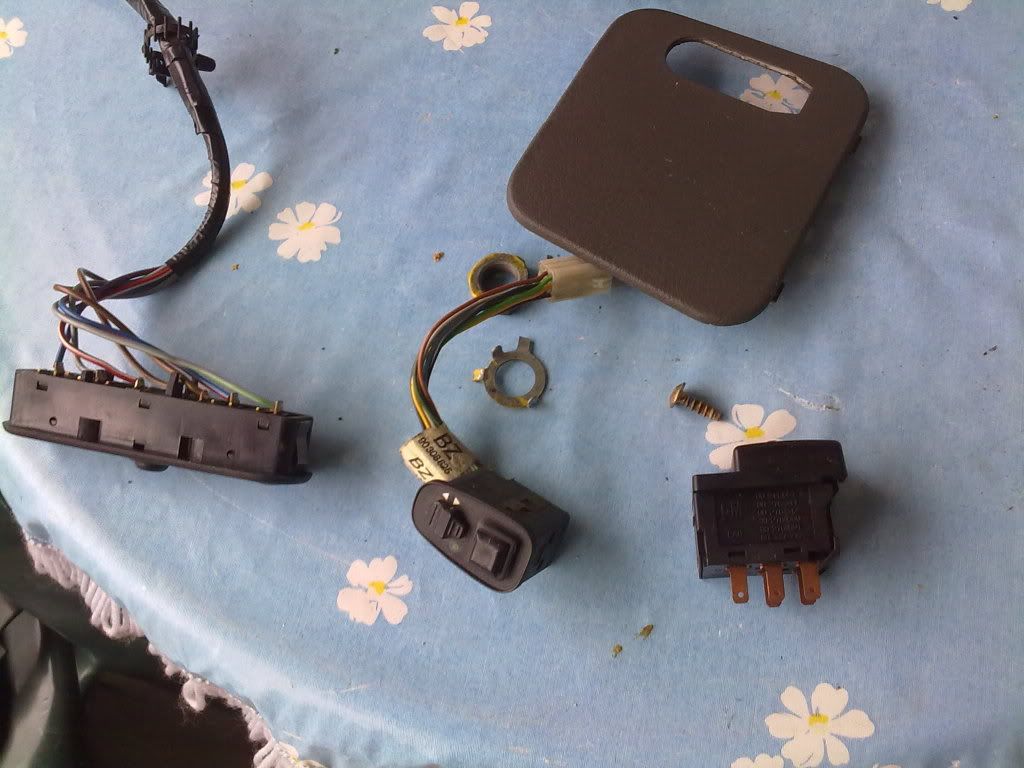

Tätä kotteroo on nyt tullut räpellettyä, sähkövikoja yrittäny paikallistaa. Sähköpeilit ei toimi, eikä niiden lämmitys, myös takalasinlämmitys on poissa pelistä. Takaovienlasin nostimet ei pelaa, ja puhallin toimii välillä ja välillä ei.
Tähän mennes tutkittu: suleketaulua josta sulanu kaksi sulakepaikkaa joita on yritetty varmaankin edellisen toimesta korjata. Sulakkeet siirretty apikojen päihin... :roll: Ja vanhan varashälyttimen johdot on jäänyt roikkumaan sulakerasian taakse ilman mitään johtojen suojausta, eli johtoja on tinattu ja katkottu, ne roikkuu vapaana. :lollis:
Auttava korjaus kaikkeen edelliseen, hälyttimen johtojen täydellinen poisto ja uusi neli paikkainen lisä sulakerasia jonne laitoin noi kaksi sulaketta. Nyt pelaa peilien säädöt ja puhallin pätkimättä. Myös muita parannuksia ilmaantui, vilkut ei vaikuta enään hitailta. Ja tuo takalasinlämppärin rele näyttää puuttuvan, sellaisen vielä pitääs jostain löytää.

hyvä aihio...ootko tutkinu taka kaarien listan alta? entäs sieltä bensakorkin ympäriltä? omassa ei listojen alla ollu mitään eikä myöskään helmalevikkeiden alla ollu juurikaan muuta kun reunat..muutoin kyllä ihmeen hyvä korinen omega.
Mistä autosta nuo sivuvilkut on peräisin? itellä ei ole sivuvilkkuja ollenkaan kun oli edellinen omistaja liimannut ne vilkut vanhoihin lokareihin kiinni jollain väkevällä mömmöllä :)
Snowman kirjoitti:Tätä kotteroo on nyt tullut räpellettyä, sähkövikoja yrittäny paikallistaa. Sähköpeilit ei toimi, eikä niiden lämmitys
voisko olla että sieltä on johto/johdot irti peilin päästä?

On kyllä tullu tuota tarkasteltua, ja todennut että ei ole näin hyvä korista omegaa itsellä ollut. Bensatankin luukun alta on ehjä samoin kun nuo takakaaret, kaarista saa käsin kokeilla nostaa :D
Joo, noihin sähköihin niin, ei ollu johdot irti, joku noista edellisen omistajan tinailuista/johtojen laittelusta oli oikkarissa. Ei ole enään, peilien säädöt toimii, lämmitys ei, puuttuu rele.
