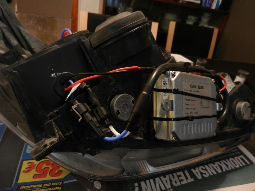

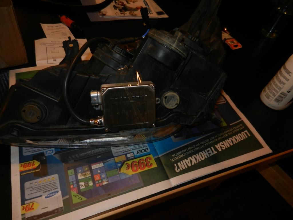

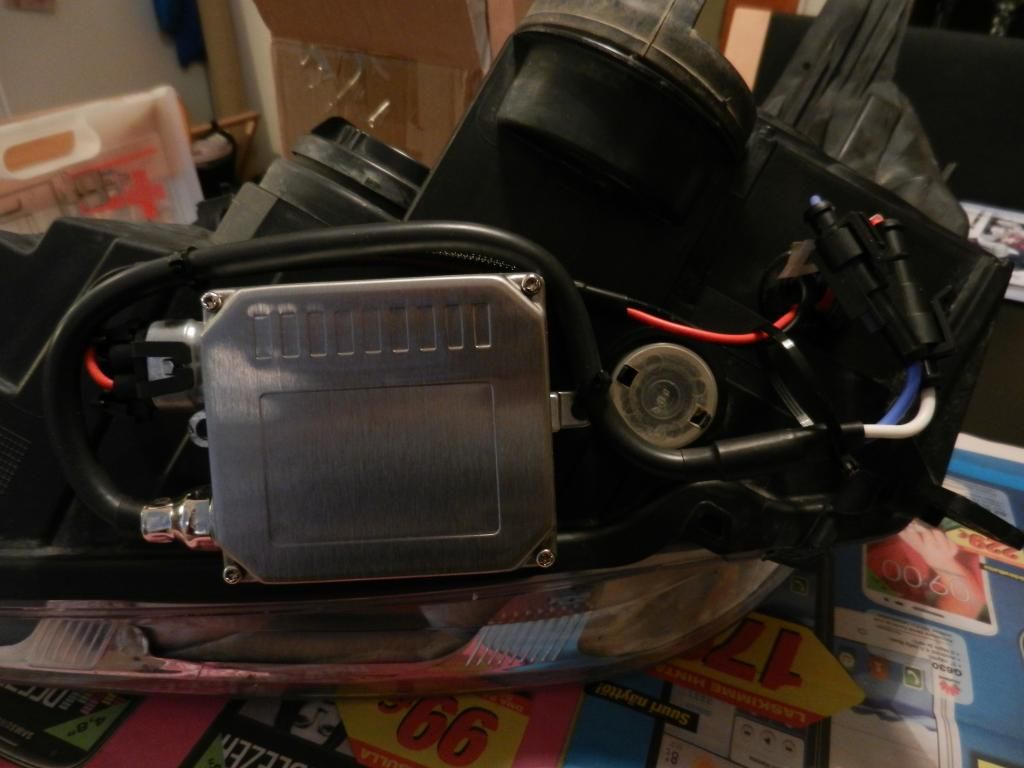

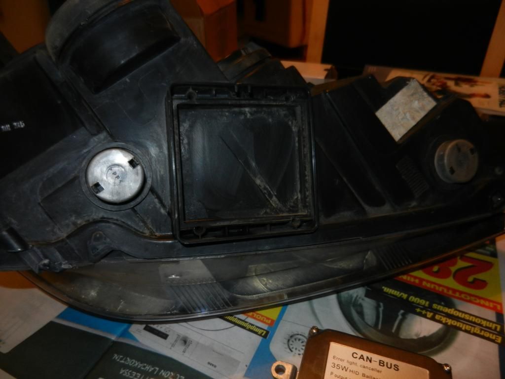

Innostuinpa minäkin, vihdoin ja viimein vaihtamaan xenonit keulille.
Ostin seuraavanlaisen setin http://www.ebay.co.uk/itm/CANBUS-Xenon- ... 440024720?
kun britlandiassa olivat olleet kovin tyytyväisiä. 35W, 4300K H7 metallikauluksella.
Mietein kovasti minne ne ballastit pitäisi laittaa, http://www.vectra-c.com/forum/showthrea ... he-ballast oli yksi ehdotus ja OCfoorumilla joku toinen jota en enää löytänyt, joten...
Mallailua:
Johtoja en halunnut laittaa lampunsuojan läpi, läpiviennin koon määrittelee levein AMPliitin:
3M DualLoc:illa kiinni:
Pelkääjän puoli valmis:
Kuskin puoli olikin erilainen:
Ei se kaunis ole:
Tila meinasi loppua kuskinpuolelta, pitäisi saada pari milliä matalammaksi niin sopisi paremmin.
Valoteho on mahtava, xenoneita ei tarvitse asettaa läsnä tilaan, radio TUNTUU epäherkemmältä.
