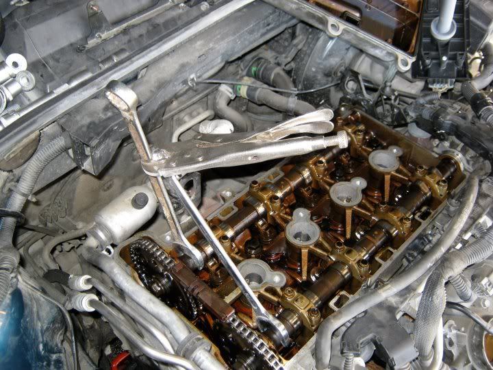

niin se lukitustyökalu
turhaan ostelette niitä tehtaan patentteja kun tallista löytyy eväät samaan lopputulokseen
TJV
- Viestit: 246
- Liittynyt: 08 Tammi 2010, 22:12
- Paikkakunta: Savonmua
Re: z22se jakopiä (remontti tehty + extra kuva s.3)
Aika keksintö.. kyllähän tuo asiansa ajaa, ja suotta sitä lukitustyökalua ostaa kun sitä ei luultavasti tarvitse kuin kerran.
