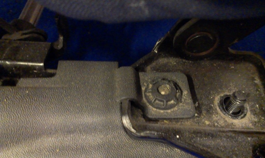

Lähteekö tuo mutterin koriste, joka pitää tuon muovikappaleen paikoillaan, pyörittämällä vai kampeamalla???
Ehjänä olisi tarkoitus saada irti.

Iro kirjoitti:
Kierteethän siinä on.
