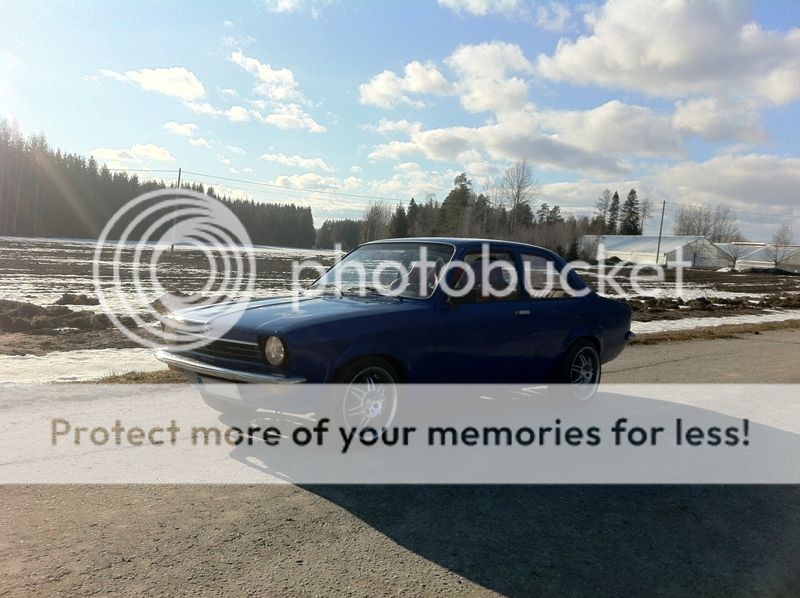

http://i1046.photobucket.com/albums/b47 ... 038HDR.jpg
KuvaKuva
Pysty kerrankin silleen pesemään auton että ei heti takakyljet likaantunut kun ajoi pesupaikalta pois :lol: Pieniä teknisiä murheita ollut mutta ei mitään ylitsepääsemätöntä, pelaa taas nätisti. Huomasin tuossa että peränjatkeen ja perän välistä on öljyä tihkunut, nähtävästi peränjatkeen stefa ois vaihdon tarpeessa. Osaisko joku sanoa mistä sais uusia?
