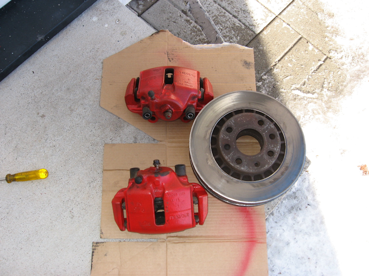

Tällä erää hinkannu nuo etujarrut asennuskuntoon eli paskat pois ja pahimmat kohat hiomapaperilla + jarrusatulamaalit niskaan sekä levyistä pykälät hivassu pois (vielä pitänee männät irrotella ku tuntuivat vähä nihkeästi liikkuvan). Kohta pääseeki lyömään kiinni, mutta tuosa aikani tupeksin ja kummastelin, että onko tosiaanki nuo satuloiden kuusiokoloruuvit kokoa 7mm ?! Vaikka iso kasa kuusiokoloavaimia löyty niin ei mikään passannu :o

Jarrut ois nyt kiinni ja testattu, toimivat jopa.
Tulipa taas kämmättyä sen verran, että toinen peili meni ns. pillunpäreiks niin tullu mietittyä mitä siihen laittas tilalle. Ostoilmotus on kadetin orkkis sähköpeileistä, mutta eipä tunnu löytyvän sellasia tähän hätään... Semmonen kävi mielesä miten nuot a corsan peilit "toimii" kadetisa ja onko niitä sähkökäyttösinä ? Jossei sähköpeilejä löydy niin pitänee tyytyä käsikäyttösiin :x
Hankittuja takajarruja koitin tänään putsailla ja herkistellä, mutta kävi perinteiset eli toisesta onnistuin katkaseen ilmausruuvin satulan sisälle... :evil: Vaan yhen männän sain irti, sen verran jumittaneet ne on. Sanokaapas joku kikka kolmonen millä saa pahasti jämähtäneet männät irti satulasta ettei ois jtn työkalua jolla sais kammettua niitä ? (rasvaprässin ja paineilman tiänki tuohon tarkotukseen)
