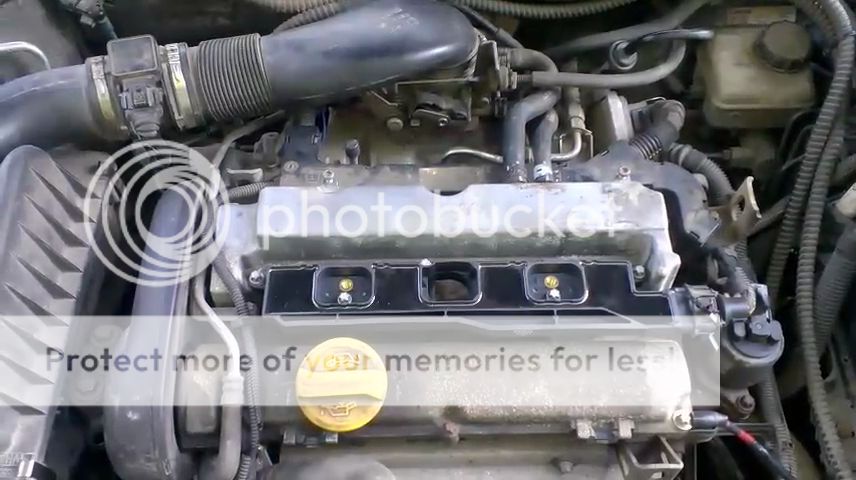

Tässä video oireista. Vikakoodi lamdasta löytyy ja nyt käväisi myös nokka-akselin asentotunnistimesta koodi P0340-(8) camshaft sensor incorrect signal.
http://vid1072.photobucket.com/albums/w ... 5ac7d1.mp4
Mittasin uudelleen kaasuläppää ja lukemat ei muuttuneet miksikään. Jännitemittaus tosin oli tuon ohjeen mukainen joten voiko nuo ohmit olla silloin vääränlaisia. Putsasin läppäkotelon vielä uudestaan.
IMM irrotuksella häviää tyhjäkäynti kokonaan, mutta kaasulla käy- tosin yhtä huonosti kuin mittarin kanssakin.
Eli lieneekö viisainta aloittaa tuosta nokka-akselin anturista? Sekin on kyllä joulun alla vaihdettu mutta lienee halvinta mahdollista mallia.

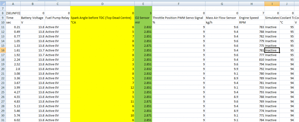

Osia odotellessa kävin op-comia rassaamassa autossa ja sain tuota livedataa tallennettua. Osaako kukaan tulkita tuosta mitään? Tyhjäkäyntiä vajaa minuutti.

Saako nuita livedatoja esitettyä tänne jotenkin selvemmin? Aika huonosti näkyy myös muistiossa tai excellissä jos tuosta kopioi tuon litanian.. Jos avaan alkuperäisen excelillä niin on hyvin selkeä??
Itse en nuista lukemista näe muuta poikkeavaa kuin että lamda arvo ei muutu tuosta 4,7 voltista ja sytytysennakko aaltoilee n. 2 sekunnin syklillä 2->12 asteeseen koko ajan.
Mitä se tyhjä hyvejää!

Kopioi litania jonka laitoit tekstitiedostona koodiksi ja avaa se esim. notepad ++ lla sekä tallenna csv muotoon vaikka työpöydälle.
Avaa sitten esim. LibreOffice calk, OpenOffice tai MS tuote.
Avaa csv tiedosto jonka tallensit.
Ensiksi aukeaa tekstintuonti lämiskä joka kysyy: merkistökoodausta ja erottimia,
Käytä: merkistökoodauksena 1252/winlatin sekä erottimina sarkain, pilkku, puolipiste niin csv teksti aukeaa sievänä ja hyvin selkeänä.
KOKEILE :bye:

Lamda arvo muuttui selvästi ja se vaihtelee hieman "levottomammin", mutta se ei vaihtele tyhjäkäynnillä sitä 0,6-4,9V väliä. Hieman kun nosti kierroksia niin silloin lamda jännite seilasi reilummin, mutta silloinkin vaihtelvasti. Eikö tuon jännitteen kuuluisi vaihdella tyhjäkäynnillä??
Vielä toisena kiinnitin huomita tuohon sytytysennakkoon joka tasoittu hieman, mutta seilaa edelleen 3 ja 12 asteen välillä tyhjäkäynnillä. Onko kukaan seurannut omastaan onkohan normaalia?

OP-COMilla en näe muuta kuin että tuo lambdan jännite ei vaihtele tyhjäkäynnillä, mutta tasakaasulla ajaessa vaihtelee vaihtelevasti sitä "normaalia" vaihteluväliä. Siis välillä arvo vaihtelee mutta välillä jää johonkin arvoon pitkäksi aikaa.
