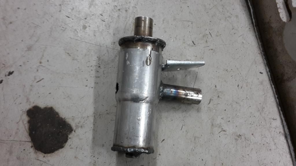

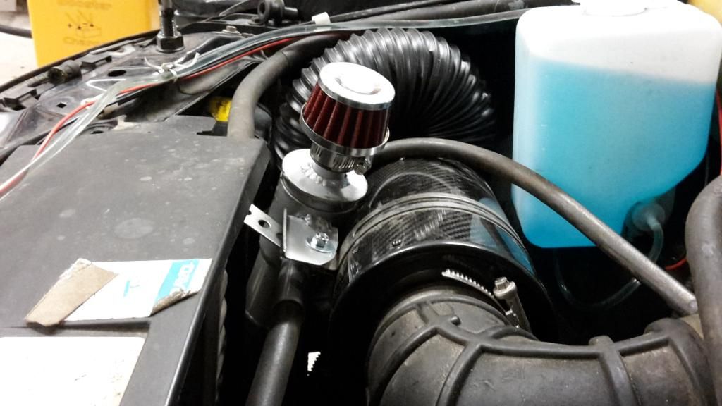

Tommonen huohotinpurkki tuli väsättyä, pohjaan laitoin m10 kierteellä olevan pultin saa päästellä tyhjäks tarvittaessa.

Rookeri kirjoitti:Sullakin huohottajasta läppä rikki kuten mulla oli? :)
En tiedä mikä mutta sen verran räki möhnää että mielummin purkkiin kuin imusarjaan :D Ja toi ohut 8mm huohotin jatkuvasti saa rassata karstaa pois. Kyllä tonne kosteuttakin kerääntyy joka kerta tullut vettä muutama tippa, nyt pystyy laskeen nekin muutamassa sekunnissa pois. Tää on ihan vaan kokeilua, toimii tai sit ei ollenkaan, saa nähdä.

Rookeri kirjoitti:Mä mietin kans purkkia kunnes otin ja vaihdoin sen kotelon kannen takaa missä se läppä on :) vähä enemmä hommaa mut ei kans enää savuta.
Siellä muovipurkissako se läppä on mikä kampikammiolta tulee sinne venttiilikopan takareunaan? Sinne laitoin letkun vaan väliin.

Rookeri kirjoitti:Eiku ihan alumiininen kotelo. Samassa kohtaa kuin puola on mut pelkääjänpuolen kannen takana.
Aa nyt ymmärrän. Mulla on tän projekti topiccina mv6 mut tää kuva on tästä mun nelos koneisesta. Ton mv6:n myin kesällä poies kun oli vähän liikaa murheita sen kans. En sit kehdannu tehdä uutta projekti osioo, enkä osannut muokata otsikkoakaan.

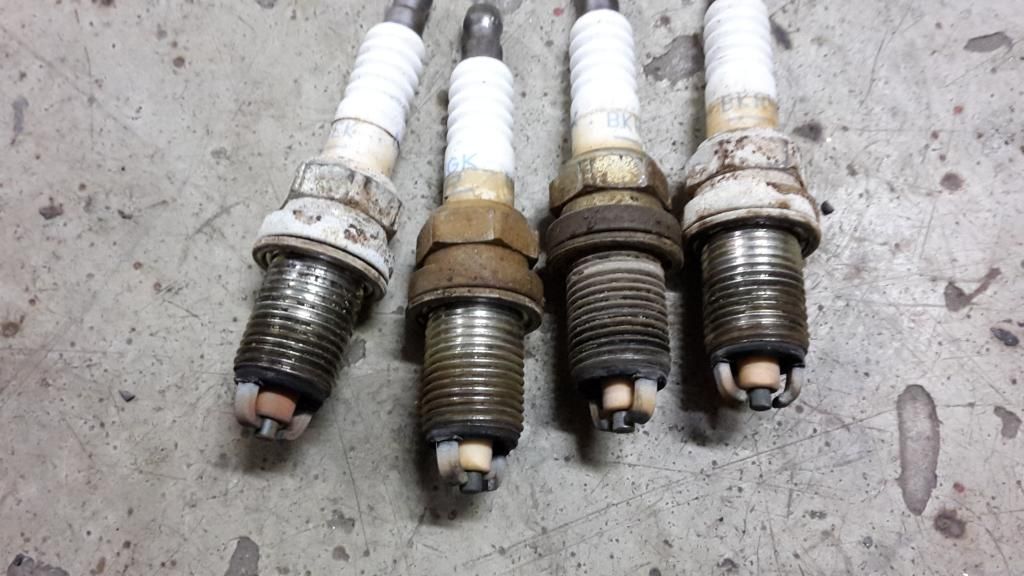

Tulpat vaihtu, tais olla jo aika vaihtaa.

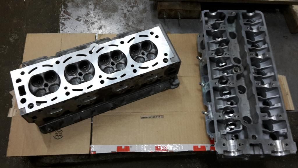

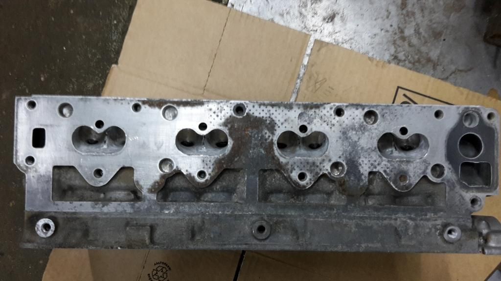

Siinä ois pari c18xe kantta, tasopinta suoristettu ja pestynä. Pakovenat oli niin paskan näköisiä että ne tarvii vaihtaa.
Vauhtipyörään spacereita teetettävänä, niitä saattaa tulla muutamia ylimääräisiäkin jos jollain intoa vaihtaa etuvedon 4,3kg kevyempi vauhtis johon käy omegan oma kytkinlevy ja asetelma.

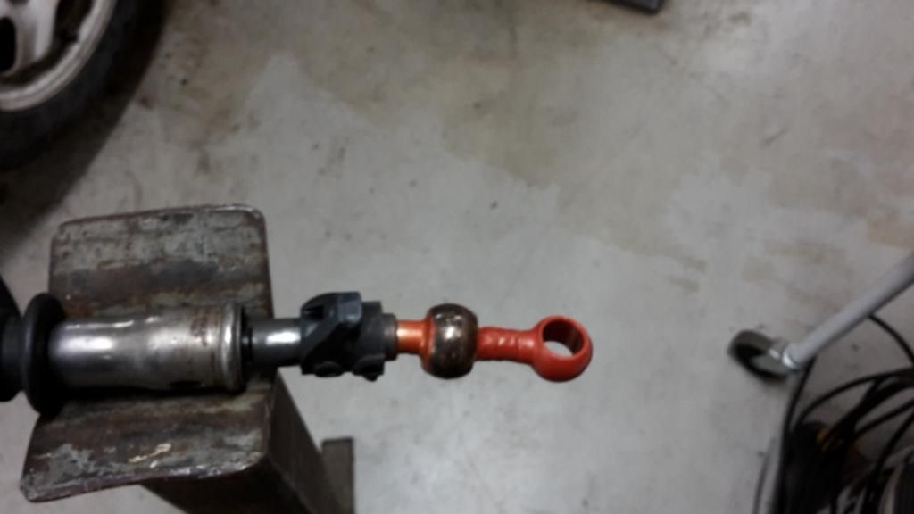

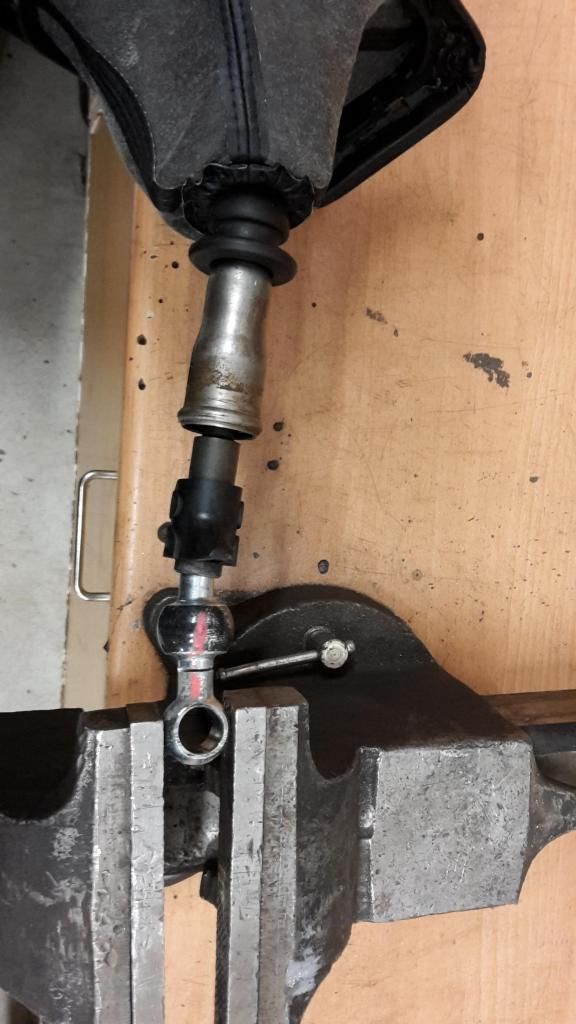

Siittä valmistu köyhänmiehen short shift :D No hyvin pelaa vaikka vähän oikaisin viimestelyissä..
