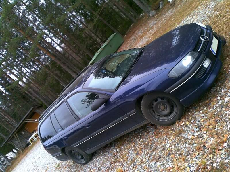

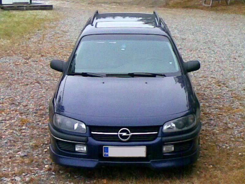

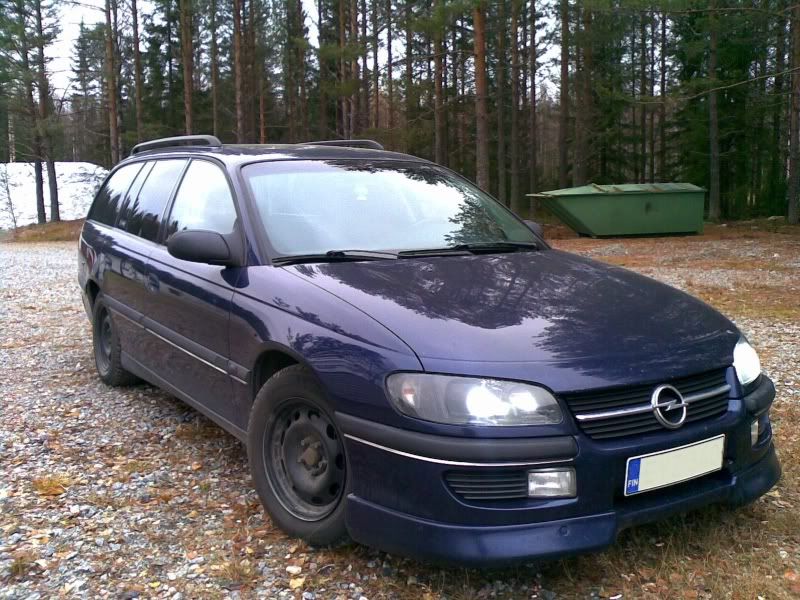

Laitetaanpas talvilookista kuvia nyt kun auto oli suht. puhtaana
, varmaan otan ton steinmetzin etulipan talveksi pois kun ei tolla maavaralla kehtaa kyntää pikkuteitä.
Hankinnassa jo steinmetzin sivuhelmat, tuloo sitten ens keväänä kiinni. Vielä pitäs se takapuskurin jatke löytää

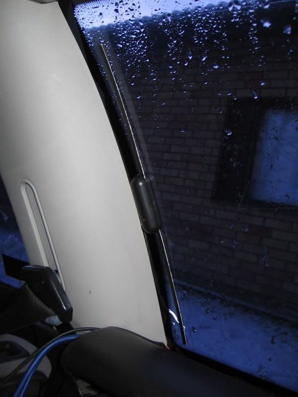

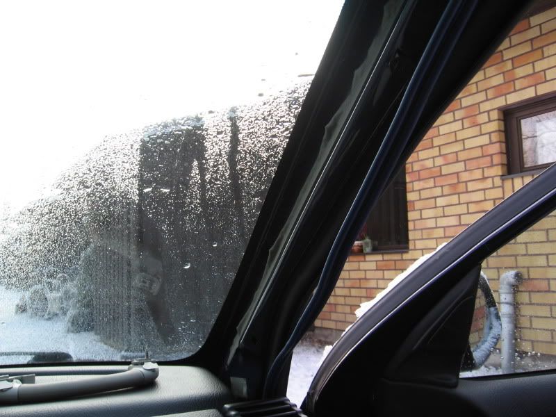

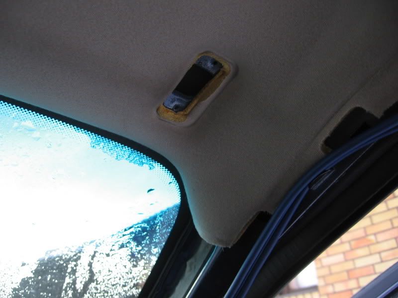

Dodiih, eilen sain tuon ikkuna-antennin vihdoin kuntoon:
Alunperin asensin sen tuohon takakontin sivulasiin, mutta en saanut kunnolla maadotettua tuohon ja otti häiriötä jostain syystä tuosta.
Päädyin sitten laittamaan antennin tuulilasiin koska asennusohjekkin näin neuvoo tekemään.
Purin a-pilarin verhoilut pois että sain kontista herätteen kautta virran antennissa sisäänrakennetulle antennivahvistimelle. Mulla on siis kontissa subbari ja vahvistin jonka herätteestä otin releenkautta virran tuolle antennille. Eli antenni menee päälle samalla kun radio/subbarin vahvistin.
Maadoitin antennin tuohon kattoverhoilun alle ainakin b-omessa oli yksi ylimääräinen reikä johon raa-asti vaan putsasin maalit hiekkapaperilla ja maadoituksen rengasliittimellä kiinni.
Lopullinen antenni sijoitus tuossa tuulilasin oikessa yläkulmassa. Kuvassa antenni ei vielä ole paikallaan (loppu kamerasta patterit), lopullinen sijoitus kuitenkin siten että antennin johdot menee kattoverhoilun alle piiloon ja antennin on siististi piilossa aivan siinä kattoverhoilun reunassa kiinni.
Ja antenni on tarviketalo siivosen mallistosta (http://www.siivonen.fi) löytyy varmaan hyvin varustelluista autotarvikeliikkeistä. Tuo oli kuulemma eniten myyty malli heillä. Ja hyvinhän toi kuuluu kun vaan muistaa että maadoitusjohto ei saa mennä jatkamaa! Virta johdon jatkamisella ei kuulemma ole väliä kunhan liitokset tekee kunnolla (itse tein kunnon abikoilla+kutistesukilla kun ei ollut juotosvehkeitä käytössä).
Kaiken kaikkiaan onnistunut projekti kokonaisuutena, itsellä projektiin tarvittavat osat oli siis antenniadapteri radion taakse (koska tuo antennninjohto on uudemman mallin pitkä puikula), annennin jatkojohto (ostin 4m pätkän koska alunperin olin vetämässä takalasiin, mutta 2m riittää varmasti joka autoon jos asennus on tuulilasiin.) Ja tietenkin tuo itse antennin. Kokonaiskustannukset olivat 14€ ja kyllä kannatti koska nyt kuuluuvat kaikki radiokanavat hyvin. Ennen esim. Iisalmi kuopio välillä kuului vain Nova, nyt kuuluu siinäkin kaikki kanavat
