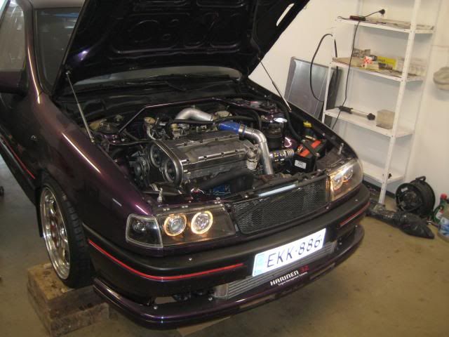

No, moottoria on niputettu aina kun on ollut aikaa siihen. Ennen nokkien laittoa kävin läpi vielä jokaisen kansimutterin niin että avasin hiukan ja kiristin uudestaa samaan momenttiin, hiukan ne kaikki meni lisää kiinnipäin. Päivän annoin tiivisteen "painua". Jakopäähän tuli uudet rullat ja kiristin, tuntui hiukan klappaavan noi vanhat. Tietty myös remmi vaihtui uuteen.
Ja tänään tuli otettua savut:
Tarkistin nokkien ajoitukset ennen käynnistystä ja sain sellaiset lukemat kuin imu 0.8mm ja pako 0.4mm. Täytyy kyllä hommata astelevy ja kattoa nokat vielä sen kanssa.
