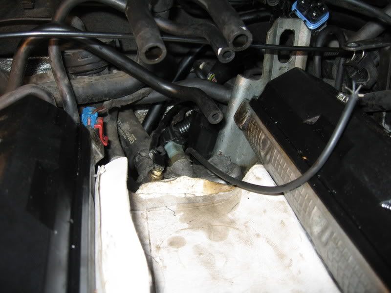

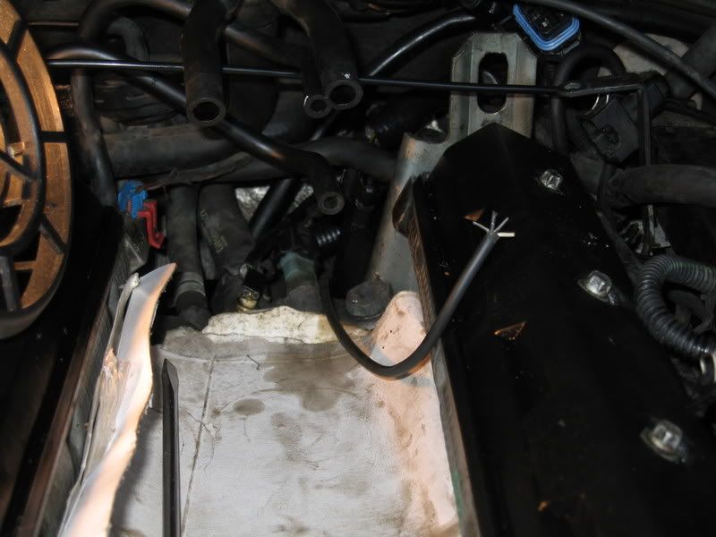

Hei,
Eli seuraavanlainen johto katkennut (klikkaa kuvaa niin näet isompana):
Ja johto näyttää seuraavalta:
4 eri johdinta joiden väri on vasemmalta oikealle: metalli (ilman muovia), musta, harmaa ja valkoinen.
Huom ! kuorin itse johdon kuvia varten jotta näkyy johtimien värit. Oli mennyt katki kuin pihdeillä olisi leikattu.
Mistä lähtenyt irti ?

No nyt on isompana kun klikkaat tuosta:
ja
Saako nyt selvää ?
Tässä vielä yksi:

gallop kirjoitti:Saako nyt selvää ?
Loistavasti. Kävin kytkikset läpi mutta en löytänyt ensimmäistäkään vaihtoehtoa näille: 4 eri johdinta joiden väri on vasemmalta oikealle: metalli (ilman muovia), musta, harmaa ja valkoinen. Eli ecun, absien ja ilmastoinnin johtosarjat käyty läpi ja noista ei löytynyt...
Hetkinen... sen verran takaisin, että automaattisen ilmastoinnin kytkiksestä ko. johdot löytyvät. Hetken päästä lisää...
AC / Heater air mix flap motor (näitä on 2 kpl)
AC / Heater air direction motor
AC / Heater defrost flap motor
Näihin tulevat ainakin harmaa, musta ja valkoinen johto mutta myös sininen ja keltainen.

Kävin rynkyttämässä johtoa edestakaisin ja kuulostaa siltä kuin osuisi pakosarjaan kuljettajan puolella. en itsekkään löytänyt haynesin korjausoppaan sähkökuvista sopivaa piuhaa. Siinähän ei kyllä ole antureiden piuhoja. Voisiko tuo olla esim nakutuksentunnistus anturin piuha ?

Itsellä tuli mieleen lambda-anturi. Lämmitettävässä lamdassa voi olla 4 johtoa, mutta pitäisi olla 2 valkoista (lämmitys), harmaa (maa) ja musta (signaali) :no:

gallop kirjoitti:Kävin rynkyttämässä johtoa edestakaisin ja kuulostaa siltä kuin osuisi pakosarjaan kuljettajan puolella. en itsekkään löytänyt haynesin korjausoppaan sähkökuvista sopivaa piuhaa. Siinähän ei kyllä ole antureiden piuhoja. Voisiko tuo olla esim nakutuksentunnistus anturin piuha ?
Voisikohan olla kampikulmantunnistimen johto? :-? Se tulee tuonne koneen taka ja siellä pitäisi yhdistyä sitten toiseen liittimeen.

Sullahan oli vikakoodi nakutusanturista et kurkkaappa sinne lohkon kylkeen puuttuuko johto.

Mielenkiintoista.... :o äkkiseltään tulee mieleen vaan lambdan johto, mitä joku jo epäilikin. Tosin se taitaa olla vaan 3-johtonen.

Lallevihtinen kirjoitti:Mielenkiintoista.... :o äkkiseltään tulee mieleen vaan lambdan johto, mitä joku jo epäilikin. Tosin se taitaa olla vaan 3-johtonen.
Sehän tässä ihmetyttää. Valkoinen, harmaa ja musta on tyypillisesti käyttettyjä värejä Zirconia-lambdoissa. Mikä helvetti tuo neljäs johto ilman muovia on? Olisko kuoriutunut?
http://www.ngkspark.com.au/tech_index.h ... _index.htm
Tuosta linkistä ihan lopussa, toiseksi viimeinen kuva.
Tässä lisää
http://www.lambdasensor.co.uk/main/mcolours.htm
Nakutuksen tunnistin se ei ainakaan ole, pitäisi käsittääkseni olla 2-napainen. Kampikulman tunnistimesta en tiedä :-?
Avaan tänään illalla lisää tuota johdinta varovasti niin näkee onko kuoriutunut.

Oliskohan mahdollisesti joskus vaihdettu kampikulman tunnistin tai lambda, mutta ei ole viitsitty poistaa hankalassa paikassa olevaa vanhaa johtoa, vaan katkaistu sivuleikkurilla johto liittimen juuresta poikki?
