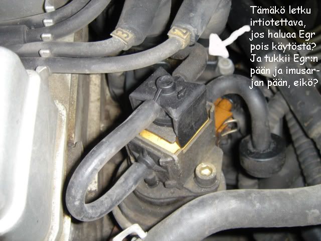

Eli löysin tuota searchia kättämällä tämmösen kuvan 2.0 koneen ns. EGR:stä
Eli kertokaa nyt viisaammat jos mulla on tollanen EGR niin miten mä nyt sen saisin pelistä pois??

Tukit ton letkun joka lähtee egr venttiililtä imusarjalle...Eli otat sen ohuen mustan muoviputken siitä välistä irti ja tukit kummastakin päästä noi kumiliittimet...Tai sit otat koko egr venttiilin irti ja teet sinne sokean tiivisteen esim. leikkaamalla kaljatölkistä..Tos kuvassa ei niitä egr:n kiinnityspultteja näy mut siellä juuressa on 2 kuusiokolo pulttia..

Eli tajusinko nyt oikein piti havannoida kuvaa photoshopilla:
Eli otan nuolella osoittavan kumiletkun irti/pois kokonaan ja tukin jollain ruuvvilla/silikoonilla EGR:n pään ja imusarjan pään missä kumiletku oli kiinni....
Olenko ymmärtänyt varmasti oikein? Kertokee viisaammat :lol:

No jos se egr on esim. jumahtanu auki ja kokoajan työntää pakokaasuja imusarjalle nii ei se alipaineletkun tukkiminen taida auttaa ja sokeella tiivisteellä saa ainakin varmasti sen egr:än pois toiminnasta..Mulla ei kunnolla auttanu se letkun tukkiminen niin tein sit varmuuden vuoks sen sokeen tiivisteen nii eipähän pahemmin eloa enää ole egr:ssä :D
X18XE,X18XE1 ja X20XEV niissä on kirjan mukaan kaikissa samanlainen toi egr systeemi
Viestit: 5546
Jos auto on B2 ja uudemmalla X18XE1 moottorilla niin egr on erilainen. Siihen tarvii tehdä esim peltisestä juomatölkistä sulkulaippa joka peittää sen kierrätysreiän.
Eli kuvassa näkyvät kaksi torxia auki ja siellä olevaa peltitiivistettä mallina käyttämällä homma on aika helppo.
Kuva on joskus kopioitu foorumilta joten toivottavasti sen omistaja ei tykkää pahaa kun käytän samaa kuvaa...
