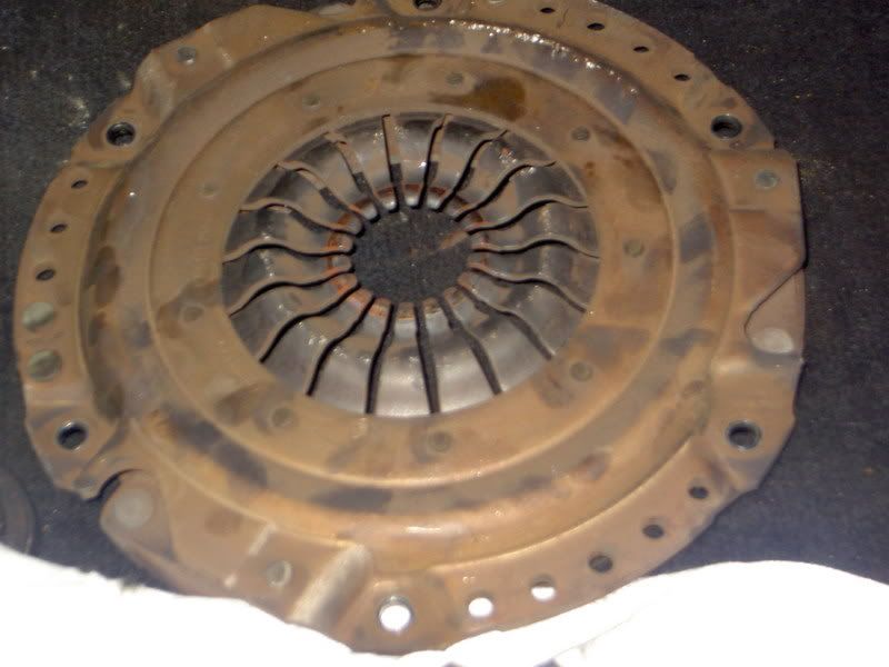

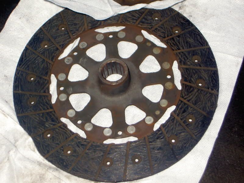

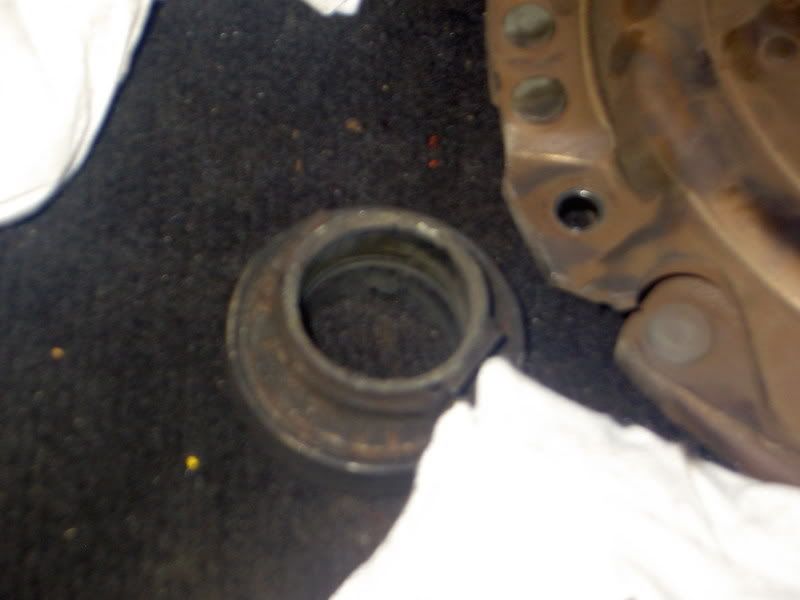

saattaa tuo temppuilu tuossa meidän omegassa johtua kadonneista kytkinlevyn booreista, tai no kylhän siitä sormella tuntee että siinä on joskus boorit ollu mut ne on kaunis muisto vain,(eikös siinä kuulu nuo boorit olla, näin ainakin mä ymmärrän asian...) onneksi kytkinakselin boorit vaikutti vahingoittumattomilta.
myös painelaakeri on tullut tiensä päähän...
tuossapa vielä kuvia.

Mulla oli toisessa omegassa kytkinakselin boorit oli kulunut niin paljon, ettei kytkin enään irrottanu kunnolla. Levy ei liikkunu akselissa enää kunnolla. Tämä siis tiettävästi vakio kytkimellä ja asetelmalla. Ajettu ~320tkm.

Mullakin oli tuo yksi 3000:sen kytkinlevy vähän booreiltaan kulunut mutta laatikossa kytkinakseli vielä ihan hyvä. Joillakin on sitten käynyt kyllä toisinkin päin.
