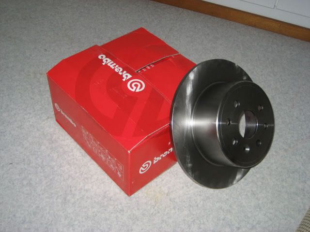

Kuten mainitsin tuossa ekassa viestissä, niin pari viikkoa sitten vaihdettiin myös uudet levyt. Tai no, tässä tapauksessa siis "levyrummut", kun Calibrassa on takana jarrulevy ja jarrurumpu yhdistetty ---> KLIK!.
