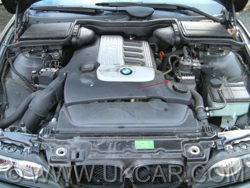

Tuollaista nuolella osoitettua käikälettä tarkoitin:

Juu, ilmeisesti tuosta on hyötyä, kun ovat sen lisänneet.

Tuon jäähdyttimen eteen tulee putki suoraan auton keulalta, eli jäähdyttää polttoaineen kuten normaalikin syyläri veden.
