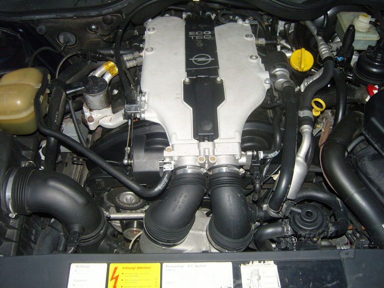

Onko kaikissa MV6:ssa sama moottori? Silmämääräisesti omani -95 näyttää päältäpäin lyhyemmältä mitä on kaverin omassa -98.

B1 mallin mv6:sessa on x30xe mylly, B2 malleissa muuttuu y32se..(korjattu)
Eli ykköskopassa 3.0 litranen, uudemmissa 3.2..
Ja ei sekoteta 2.5/2.6 v6:sia mv6:siin..

molemmat ovat B1 korisia ja MV6:ia. Läppärunko näyttää -98:sa "pidemmältä" kuin -95:sa

vielä jäi harmaan peittoon tämä B1 koppa. että onko eri myllyjä niissä?

Ei oo eri koneita B1 MV6:ssa. Kaikissa se X30XE.
Joskus vuonna '96 tai '97 imusarjan koppa muuttui hieman eri muotoiseksi.

Mallivuonna -01 muuttui MV6:n kone 3,2 litraseksi (218 hp), mutta senkin ulkomitat on samat.

onko kukaan tormännyt X30XER merkintään, veljen omegan moottorinohjaus antaa tuon R-kirjaimen perään(opel softalla) ja sen pitäisi merkata tätä-> R:Korotettu teho ,
Paljonko siinä sitten on tehoa? en löytänyt goolella mitään kun haeskelin.

jariz kirjoitti:Tuolla uudemmalla imusarjan yläosalla on muuten saatu vääntöhuippua 200rpm alemmaksi :wink:
muutokset vuosimalleittain englanniksi
eli tuo imupuolen muutos ja moottorinohjaus softan muutos ja pakoputkiston muutos on tehty tuon mukaan 98:ssa
ja tosiaankin moottorinohjaus ilmoittaa 98:ssa koneen softan olevan X30XER omassa 95:sessa X30XE.
Ja eron muuten huomaa :oops:

Itsellä on vm.97 ja ei ole tuolla pitkällä imusarjalla eli kone vaihtuu v98-99?
