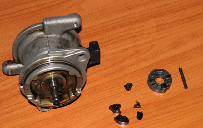

vika löytyi ihmellinen vika oli mutta kun olin tarkistanut jakohina että kaikki merkinnät oli kohdalla jne.
sitten otin virranjakajan kansi pois ja huomasin että pyörijä pystyn pyörittä sormella ei muuta kun virranjakaja pois ja ylläri tuli vastaan --> kuva selittä varmaan kaikki
