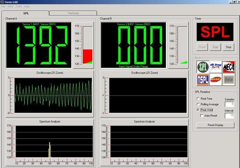

kaverille astra G tein 48l nettolitraisen kotelon 4" aeroprt täys pitkänä
toimii musiikilla helvetin hyvin. painetta somat 140db ja 750wrms teholla.
itsellä n:60 nettolitranen umpikotelo vararenkaan paikalla ja musiikki toistui oikein perkeleen nätisti. painetta 139.2db 600w:llä
