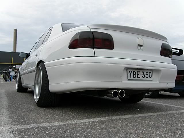

Ja nää on siis ei V koneisiin. Ainut ero näkys olevan että tos uudemmas noi ulostulot on hiukan kauempana... Itselläni on juurikin tuo alemman kuvan rööri ja tulee puskurin ohi n. 3cm, tosin mulla on Irmscherin takapuskuri. Laitan nyt vielä kuvan siitä...
