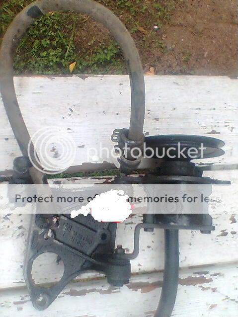

tuner1 kirjoitti:no nyt olis tarjolla kaks litrasen kiilahihna elikkä miten se sitten asennetaan ko siinä hän tuleen ohjaustehostin pumppu ainakin niin lukee ilmotuksessa elikkä mitähän se sit pitääkään sisällä eikä olis edes kallis
Tässä on ohjaustehostimen pumppu kiilahihnalla.ja alku letkut
.jäähdytys putken,säiliön+putket.,ohjausvaihteen tän lisäks.
pulteila lohkoon tämä.(vois kuvitella tämän suoraan auton eestä
konetilaan katottuna.kiristys ruuvi aukipois paikaltaan ja täysin avattuna.
Kadett köntys ja "Tyttö" .
