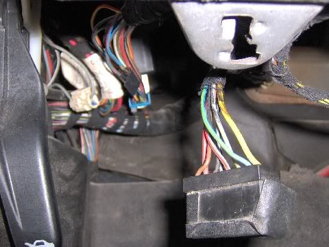

Eihän tämäkään MV6:een liity, mut kerran A-omppuun kans tuota etittiin, niin ainakin -92 loppuvuoden mallista liitin releelle löytyy kuskinjalkatilasta koelaudan alta johtosarjasta.Toisesta -92 ei taas löytynyt, mut todistetusti ainakin yhdestä löytyy tuo liitin:
Siihen vaan tökkää releen nii oletettavasti toimii, en kokeillu. Motonetti myy jotain ajovaloautomatiikkasarjaa n.40e tai vähä alle muistaaksein. Totesin senkin kalliiksi ja tein parilla releellä, johdolla, tinalla ym. ja kustannus alle 10e. Toiminut jo pitkään ja niinkuin pitää, et ajovalot vasta käydessä jne., tosin valot kannattaa muutenkin releyttää.Sori ot :bye:
