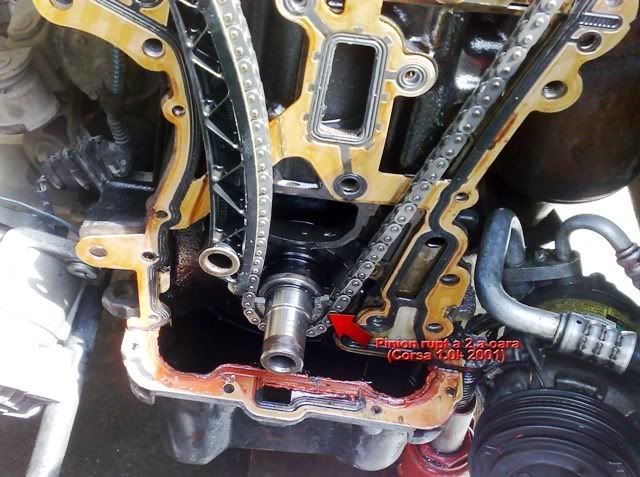

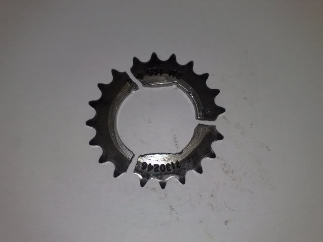

Kannattaa vielä tarkastaa se jakoketjun ala ratas ettei käy näin >> http://i144.photobucket.com/albums/r176 ... anu/p1.jpg
