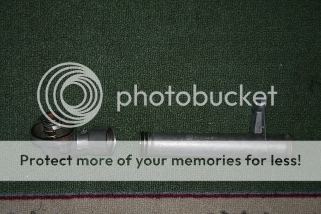

Muistaakseni kutosen termari koteloineen maksaa Automuovilla +100e mutta pelkkä termostaattielementti n. 50e. Olen aika varma että varsinainen termostaatti on ihan sama kuin kuin Opelin muissakin moottoreissa esim. C20NE/C20XE/C20LET/X20XEV/C25XE/X25XE/Y26SE/X30XE/Y32SE.
http://i457.photobucket.com/albums/qq29 ... G_2528.jpg

Ei se alumiininen termarille menevä putki ole kuin yhdellä pultilla kiinni sylinterikannessa öljytikun putken takana. Tosin, ne kaksi putken sisällä olevaa O-rengasta pitävät uskomattoman lujasti sen kiinni termostaattikotelossa.
Perseestähän tuo homma on tehdä jo pelkästään tilan puutteen vuoksi. Itse en saanut termostaattia pois paikoiltaan ilman että otin imusarjan irti. Imusarjan irrotuksen jälkeen se mahtui vihdoinkin tulemaan pois.
