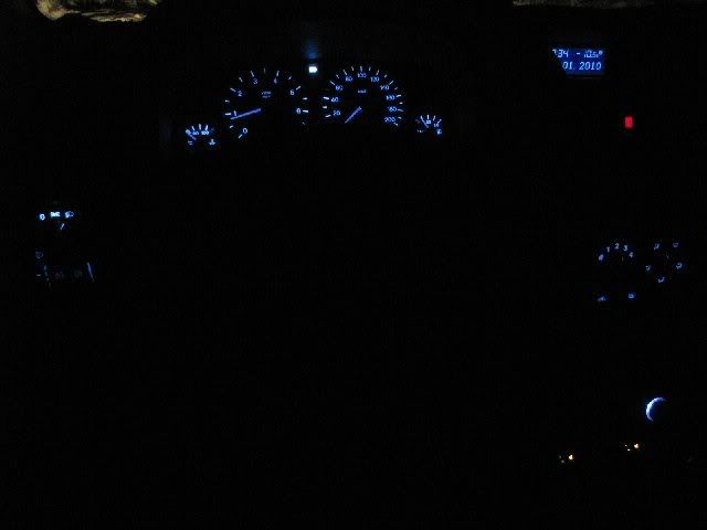

Tossa on kuva sportin mittaristosta johon olen vaihtanut valkoiset ledit.

Saksan ebaysta saa edullisesti toimituskuluineen koko setin koelautaan, valmiit kannat, ainoa kolvattava on valokytkin.

Re: Astra G mittariston valot ledeiksi?
juuri ledityksen tehneenä..
hyvä tuli, valmiissa setissä mukana kaikki paitsi lamput penkinlämmittäjille, plug/play muuten paitsi valokatkaisija, johon tosiaan piti tinata 3 / 5mm ledit vastuksineen.
kustanti toimituskuluineen saksan ebaysta hurjat parisenkymppiä. <-- Ei mitään itua alkaa erikseen ostamaan ledejä ja tinata alkuperäisiin kantoihin sitten ne tmv.. tai no, olkaa hyvä vaan jos huvittaa väkertää
onhan tuo sininen hieman teenage-väri mutta miellyttää omaa silmää paljon enemmän kuin oranssi..
miten himmennin toimii? entä onko ideaa miten peffan lämmittimien namiskoille saa samat värit?
himmennin toimii hyvin, trippimittari himmenee hieman aikaisemmin kuin muut, varmaan johtuu siitä etten siihen vaihtanut sinistä lediä, täysillä kun on niin just passeli omaan silmään, ei saa säädettyä silleen että killittäisi.. tänään ekaa kertaa ehdin kunnolla ajelemaan pimeällä, miellyttävämpi näkymä näillä ja käyvät soittimenkin valaistukseen mukavasti.
penkinlämmittimien valoihin en ole perehtynyt vielä..
