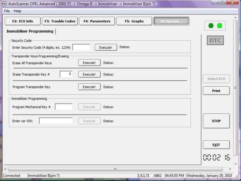

Onkos kukaan koodannut uutta ajonestollista avainta tuolla opel scannerilla?
Olisi tilattuna uusi avain,joka pitää koodata,opelilla tuo maksaa 30€ ja iteltä löytyy tuo opel scanner ohjelma,jolla sama homma pitäisi onnistua.
Käykö homma niin että laittaa virrat päälle uudella avaimella, tuuppaa vaan sen avaimen turva koodin tuohon kohtaan,Enter security code ja painaa Execute?
Tuossa screen shotti asetus sivusta:

mulla kans sama ohjelma.
en ole kyllä tehnyt tuota toimintoa, mutta käsittääkseni siihen pitäisi syöttää auton turvakoodi, joka on siinä "car pass" lipukkeessa
minkä pitäisi kulkea auton mukana omistajalta seuraavalle
eli syötä suojakoodi ja paina execute tulee todennäköisesti status ok
sitte seuraavaks kohtaan program transponderkey execute ja siinä sitten se.
oletus tämä

Jees, kattelin vielä TIS2000 ohjelmasta, että tech2:lla ainakin ohjelmoidaan juuri tuolla transponderkey kohdalla.

Tuo ajonesto saatiin koodattua opelscannerilla.
Homma meni jotenkin näin,vanhalla avaimella virta päälle
Sitten laitoin turvakoodin ja painoin execute
Sitten program transponder key kohdasta painoin taas execute.
Ohjelma ilmoitti että avain on jo koodattu
Uusi avain sisälle virtalukkoon,virta päälle ja saman homman toisto.
Se oli siinä
