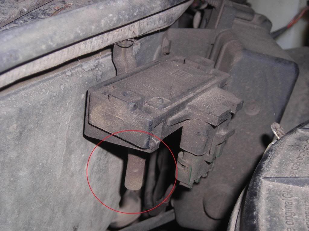

Kävinpä nopeasti vilkuilemassa sitä map anturia ja huomasin että siitä ei lähde mitään alipaineletkua minnekään :o
Kuva -> http://i781.photobucket.com/albums/yy95 ... rkitty.jpg
Eli käsittääkseni tuosta ympyrällä merkatusta kohdasta pitäisi sen alipaineletkun lähteä mutta on ilmeisesti hukkunut joskus jonnekin :roll: . Mistään en löytänyt irtonaisia letkuja joten minne se letku tuosta pitäisi mennä? imusarjaan? Pitää siihen tuo letku jostain hankkia koska varmaan vaikutusta koneen toimintaan :lol:

Joo, siitä pitäisi mennä imusarjaan alipaineletku.

No niin, taas vähän tutkiskeltu asiaa, ja homma alkanut vähän selviämään. Eli pienen etsimisen jälkeen se kadonnut alipaineletku lopulta löytyi, oli jostain syystä irronnut MAP-anturista ja pudonnut koneen taakse piilon mutta oli onneksi imusarjassa vielä toisesta päästään kiinni ja löytyi. Noh tökkäsin letkun takaisin kiinni MAP:iin, laitoin koneen käyntiin ja vikavalo oli sammunut :D . Ja mikä parasta, kone alkoi melkein heti käydä tasaisemmin ja vielä korotettua tyhjäkäyntiä.
No ajelin pienen testilenkin ja huomasin että vilkuttelee vielä vikavaloa mutta vain reilummissa kiihdytyksissä, heti kun keventää kaasua niin sammuu (siis vikavalo) ja oli suurimman osan testiajon aikana sammuksissa eli kehitystä on tapahtunut :peukku: . Pitää vielä vaihtaa siihen aivan uusi alipaineletku jos vanha onkin imenyt kaikkea paskaa sisäänsä irrallaan ollessaan ja on hieman tukkeutunut, jospa ei enää sitten vilkuttelisi vikavaloa.

Eli kiitokset TJT:lle hyvästä neuvosta tuohon MAP-anturiin liittyen. Sitä sytkämodulia en vielä uusinut, mutta seuraavaksi voisi siirtyä sen automaattiryypyn pariin. Vinkkejä oteaan edelleen vastaan.
