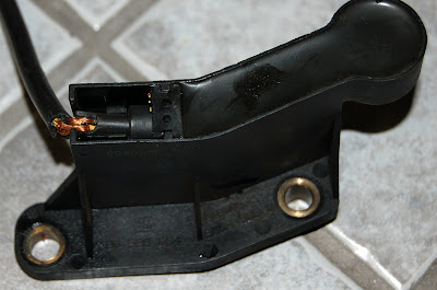

Kävin kaikki nuo aikaisemmin mainitut läpi. Sytkäpuoli ja tulpat vaikutti olevan ok. Moottorinumero oli "uudempi" 20S... eli ei osunut sekään. Lämpöanturin johdossa oli pieni nirhama, johto ja liitin tuli käytyä läpi ja vielä CRC:llä käsiteltyä. Ei "tuntunut" olevan sekään viallinen.
No ajattelin sitten lopuksi vielä katsoa jaon ja nokka-anturin läpi. Ei siinäkään ensi vilkaisulla mitään näyttänyt olevan, mutta heilautin sitten vielä johtoa, kuori mureni palasiksi ja alta löytyi sitten paljaat johdot.
Täytyy vaihtaa tuo anturi ja katotaan riittääkö se korjaamaan vian.

Tuohan on tietty selkeä vika tuossa anturissa ja vaikuttaa varmasti, jos johdot pääsevät osumaan yhteen.
Hyvä, ettei ollut sitten "osumia" niissä aiemmissa. Lähinnä tuli mieleen, että jos lis vaihdettu "vanhaa mallia" oleva sytkämoduli.
Tosin tuo nokka-anturiropleemi tuskin voi vaikuttaa vain kylmällä koneella... luulis, että tapahtuisi myös lämpimällä, mutta eihän se mahdotonta ole, että lämpötila vaikuttais...
Toisaalta sitten tuo lämpimänä käynnistymättömyys viittaa tyypillisesti ECUn vikaan. ECU on periaatteessa huonossa paikassa... liian lämpimässä ja tärinälle altis.
Mahdollisesti kylmäsprayllä jäähdyttämällä ECUa vois yrittää sitten kohdistaa sitä vikaa siihen. Eli jos vika toistuu samanlaisena, niin kokeilla jäähdyttää ECUa heti koneen sammumisen jälkeen ja sitten kokeilla lähteekö käyntiin nopeammin.
