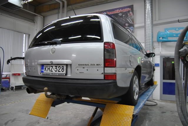

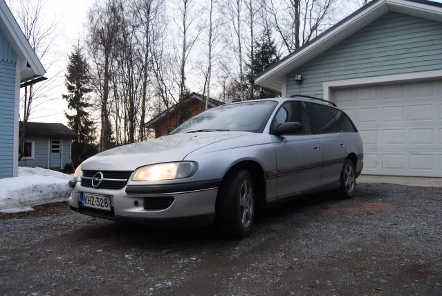

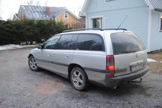

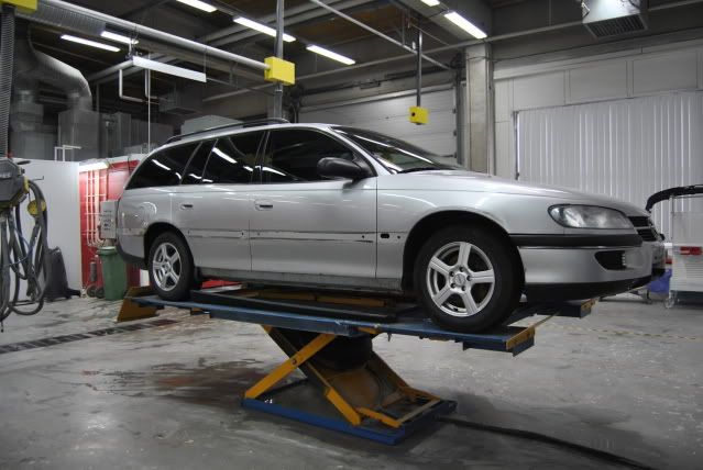

Noniin jos nyt vihdoin aloittaisi tämän oman topicin ompulle kun pääsi aloittamaan projektinkin.
Eli kyseessä -96vm B mallin omega farmari, joka on minulla jo parisen vuotta ollut koira-autona :roll:
Tarkoituksena olisi asentaa eteen lippaa,helmaa+spoileria ja käydä läpi koko auto.
Uusi väri tulee olemaan valkoinen suorakiilto ja siihen sitten silmän iloksi kuviointia volvon metallinruskealla, kuvioiden reunat mahdollisesti rajattuna mustalla/muu väri joka sointuu ruskean kanssa. :)
Auto madaltuu varmasti kesän aikana kun on maalattu niin saisi asentaa alle ym. Luultavasti GTS:ltä tulee alustasarja 50/30mm tilattua.
Tätä ennen autoon ei ole juuri mitään ihmeitä tehty, käyttöautona ollut.
Tänään kerkesin parissa tunnissa helmat repiä pois+kylkilistat. Saa nähdä miten vähän saa aikaseks ens viikolla kun joutuu istua teoriassa 2-3 päivää :(
Ruostevaurioit ei olli niin pahoja mitä kuvittelin, yhdestä takaovesta mennyt läpi asti, muuten pintaruostetta ovissa/takaluukussa.
Ajattelin jättää listat kokonaan pois ja hitsata reiät umpeen, mutta kysymyksenä tuleekin sitten nuo sivuvilkut!
Eli onko kellään kokemuksia miten saisin uudet helpoiten kiinni kun ei ole listoja alla? Esim. Löytyisikö jonkun muun auto merkin valikoimasta vilkkuja, jotka menis heittämällä vai valkkaanko maan ompun omat ja hitsaan peltiä alle ja teen oikean kokoisen reiän mihin sit vilkut kiinni.
Ehdotuksia otetaan vastaan sopisiko mustat vaiko läpinäkyvät :D

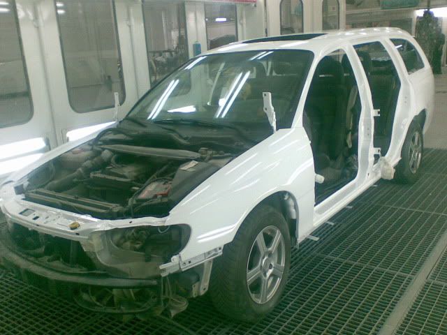

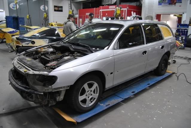

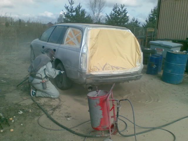

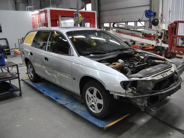

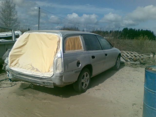

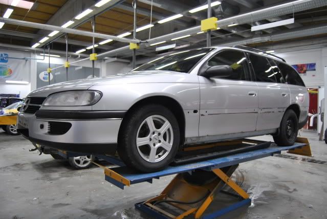

Nonii nyt niitä kuvia, eli auto kokonaan purettuna..
Tänään hiekkapuhallettiin ruosteet pois :D
Ja loppupäivä soviteltiin helmoja... Täytyy vielä lyhentää niitä ja kuiduttaa niin sitten olis valmiit.
Auto näyttää jo niin raadolta, että ihme jos siitä vielä kalu tulee :lol:

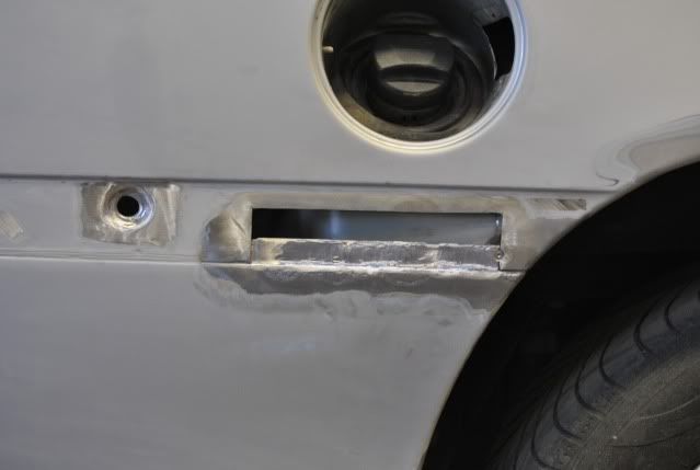

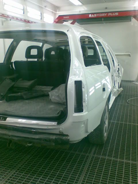

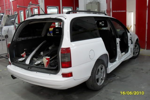

Pitkästä aikaa taas päivitystä.
Eli viikon saldona nyt on hitsattu listojen alla olleet reiät umpeen ja uutta peltiä laitettu takaloksuun ja toiseen takaoveen. Melkein kaikki paikat ja saumat on myös tinattu, vielä olisi jäljellä takaluukun oikominen+tinaus ja paikkojen kittaaminen. Tavoitteena olis viikon lopusta saada pohjaväreihin :)
Alustasarjakin tulee vissiin ensi viikolla postiin, ja maanantaina pitäisi tilata uudet sivupeilit vilkkuineen ja maski. 8)
Pitsu
Viestit: 71
Liittynyt: 16 Loka 2005, 21:33
Re: B Omppu farkku *MAALEISSA*

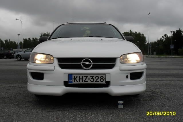

Viesti Kirjoittaja Pitsu »

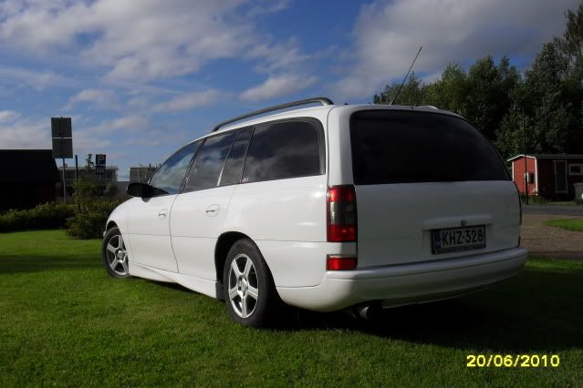

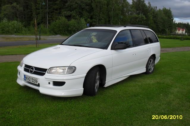

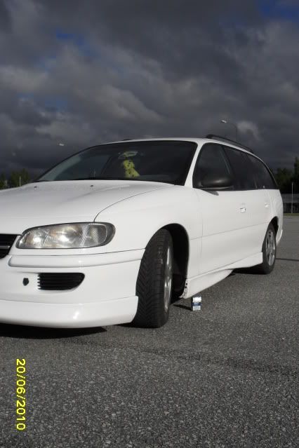

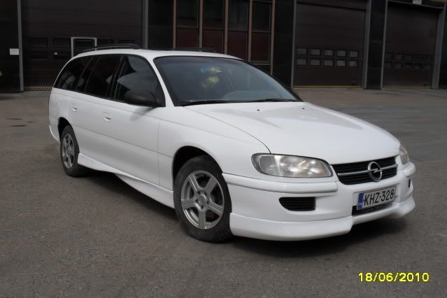

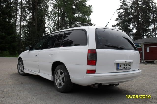

Vois nyt päivitellä tähänki suuntaan, eli auto on jo maaleissa! Ja tosiaan alustasarja asennettuna. Vielä on tuloillaan ne peilit ja maski, (pitivät olla jo 2 viikkoa sitten mutta ongelmia toimituksessa) Niitä vielä odottaessa siis :)
Spoilerikin on asennettu mutta en ole uusia kuvia vielä ottanut. Kesän aikana olisi tarkoitus saada vielä se kuvionti maalattua konepeltiin+kylkiin, ja xenonit asentaa lähivaloihin.
Tässä niitä kuvia:
Auto hinkkaväreissä
Sisäosat maalattuna
Kasauskuvaa
Auto maalattu :)
Madalluksen jälkeen
Uusia kuvia tulee vissiin sitten kun saan peilit ja maskin kiinni, jossen sitä ennen innostu ottamaan spoikka kuvaa. 8)

Viesti Kirjoittaja Boiga »
Henkilökohtainen mielipide mut noi helmat ei jotenki ny istu etulippaan ... mut hienoo työtä korjausten ja pohjien sekä onnistuneen maalauksen myötä :)
Viestit: 3228
Paikkakunta: 03
Re: B Omppu farkku
Viesti Kirjoittaja samsa87 »
Etupuskurissa listat, mut kyljissä ja takana ei :o Valkoinen omega on kyl hyvänäköinen, mut tää on jotenkin kokonaisuutena oudonnäköinen.
Jani_88
Viestit: 1029
Re: B Omppu farkku
Viesti Kirjoittaja Jani_88 »
hienoa duunia olet kyllä tehnyt :thumbsup:
Boigan kanssa samaa mieltä helmoista.

Viesti Kirjoittaja Juuzo »
Musta toi kaipais tummia valoja ainaki.. Isommat vanteet tonttisarjan seuraks vaan ni tulee hyvä :thumbsup:

Viesti Kirjoittaja Nalen »
Kyl on upee muutos tapahtunut. Hyvään suuntaan mennään. Komppaan Boigaa noista sivuhelmoista. Ei oikein sovi munkaan mielestä.
