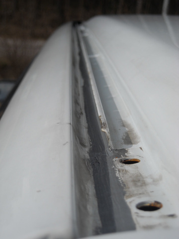

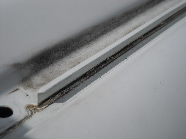

Listat lähti hyvin irti ihan sillain että kun kaide tosiaan on poissa ja nostaa listan reunaa sisäreunasta varovasti ja sitten ulkoreunasta venkuttamalla kunnes eka kiinnike irtoaa ja siitä se sit alkaakin menemään helpommin yks toisensa jälkeen.
Toisen kiinnikeen kohdalla ottaa vaan kädellä kiinni listasta ja venkuttamalla irti ja samalla nostelee venkutuksen aikana niin ne lukot lipee pikkuhiljaa irti (malttia), ne lukko lipsut on auton ulkoreunan puolella listoissa.
Otin vasemman kiskomalla pelkästään sisäreunaa niin sain muutamasta yhden kiinnitys nipsun poikki mutta niitä on 2 kpl per kohta joten ei hätää jos toinen menee niistä.
Sain nyt molemminpuolin tiivistettyä tohon kattokaiteen etuosaan asti, jos etupää alkas vuotaa joskus niin helppo vaan nappasta pelkkä lista irti.
Tosin tuo etupää alko näyttämään paljon paremmalta ennen etulistaa mutta silti otin siihen etulistan alkuuun asti kaikki pois, liekö sit elää tuo takapää vai muhivat roskat ja maatunut tavara muhittaa sen hajalle...
Ekaksi vedin tuon liiman keskeltä kahtia 45 asteen kulmassa niin että terän pää oli siellä kulmassa, ihan siksi vaan että oli helpompi kaapia talttapäällä alareuna ja sitten yläreuna erikseen, lähti kyllä vähän turhankin helposti tuo liima irti.
Lopuksi menin dremelin rautalankaharjalla läpi jotta pinnasta tuli vähän karhee ja kaikki lika..ym lähti pois peltien välistä, sit vaan rasvanpoistoainetta rättiin ja pyyhin liat pois ja uus liima kehiin, ei kannata säästellä, itsekkin laitoin kunnolti sitä ja sit liippasin sormella.
Itse käytin plastic padding P700 total fiksiä.
Edit: kannattaa kattoa kaiteen tiivisteiden kuntokin samalla kun ne ei välttämättä enään painu tiiviisti uudelleen, itse tein takapäähän uudet kumiletkusta pätkimällä renkaita ja sit vielä tota liimaa sinne sisreunaan ja alapintaan joka tulee peltiä vasten.
Aikasemmin tosiaan ihmettelin mitä se musta muovimainen oli joka tippu verhoilun raotuksen aikana, no sehän on noiden palkkien ja kattopellin välistä jokun liimaus aine..tjsp.
Samalla kun verhoilu tosiaan on oli poissa niin poistin kaikista noista palkkien ja kattopellin välistä sen mustan liiman mitä oli jäljellä ihan miltien imurilla imemällä ne tuli pois välistä, tosin meisselillä vähän avittelin kohtia jossa oli vielä kiinni hiukan, sit vaan täytin ne raot tolla fiksillä, nyt ei rämise katon pelti yhtään.
Toivottavasti tästä selityksestä saa jotain selkoa... virheitäkin löyty ja voi löyty vielä...
Kuvat katto remppailusta http://markonieminen.kuvat.fi/kuvat/Aut ... fiksailua/
Kuvan keskikohdilla näkyy että liima on murentunut irti.
Toiseltapuolen otettu kuva kun laitettu uus tiivistys.
