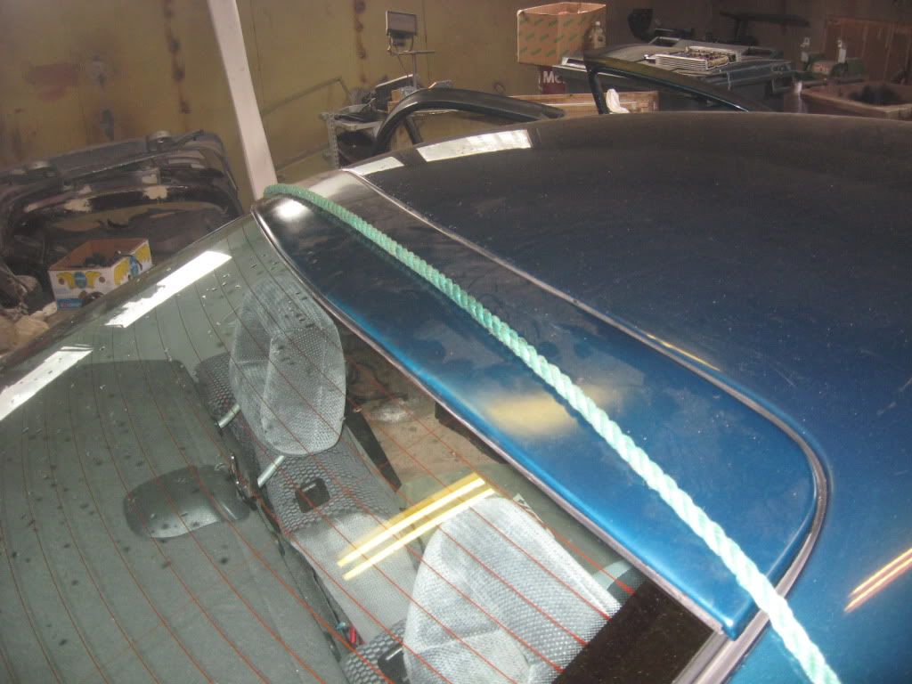

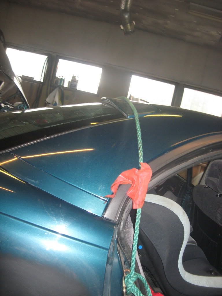

sitten tuli takalasiin liimattualippakin kiinni ja kesti tuossa kotia tullessa ainakin 140 vauhdissa kiinni
http://i744.photobucket.com/albums/xx88 ... 1285261508

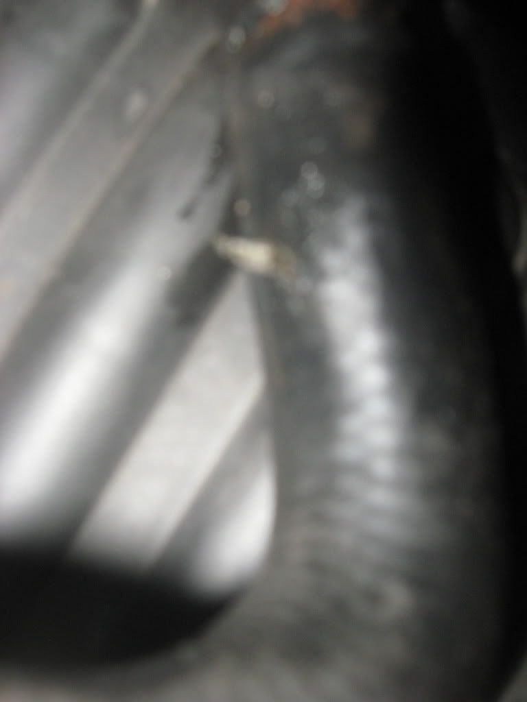

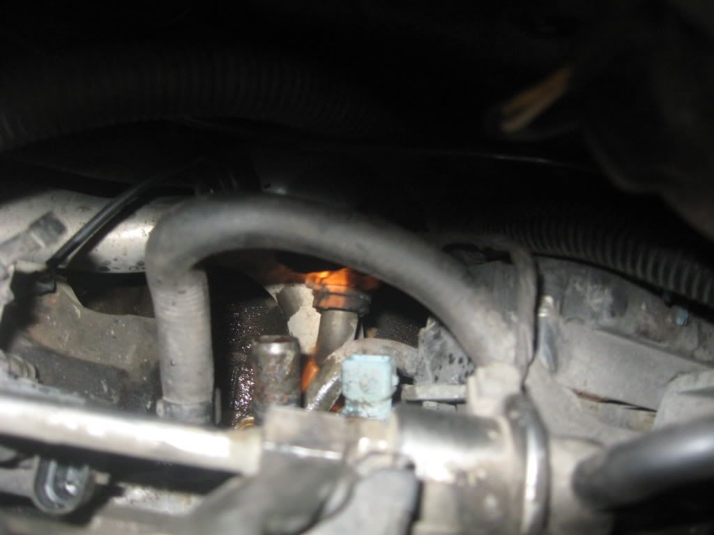

sitte ihmettelin että minne häviää jäähyneste, niin löytyi sitten moottorin takaa putki mikä on moottorilämpö anturin vieressä.. meinas tulla äitiä ikävä siinäkin hommassa kun klmmari oli mukavasti alaspäin pyörähtänyt mutta sain noin 4 sentinpätkän pois leikuttua ja laitettua takaisin kiinni.
http://i744.photobucket.com/albums/xx88 ... 1285261901
huono kuva letkusta mutta toi vaaleen sojon kohdalla oli sellaen 3mm reikä mistä kusi nesteitä pois
