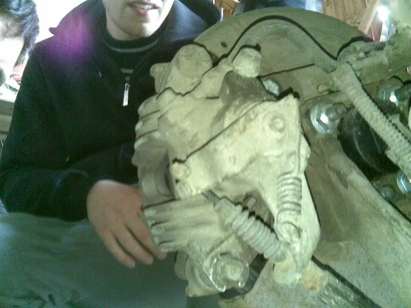

- Liittynyt: 25 Syys 2009, 17:24
Re: Astra g vasen takapyörä ulisee.
Minun opelissani näyttäisi olevan erilainen jarrusatula kuin yllä olevassa kuvassa. Tunnistaako joku kuvasta että puuttuisi "se kumipalanen"? katsoin molemmat puolet ja olivat samanlaiset, mutta ääni kuuluu vain vasemmasta pyörästä.
Ja siis auto on -98 2.0 G farmari.

Kun sulla on tuo satula jo melkein irti niin neuvona olisi että pura ja puhdista, liikuta mäntää;
sisään-> ulos muutamia kertoja että selvästi näet sen liikkuvan, tarkista ettei mäntä ole ruostunut melkein jumiin, voitele satulan liukupinnat tarvittaessa.
Männän jumi (palat painavat liian lujaa levyjä vasten), tai satulan väljyys voi tehdä sen resonanssin ja ulisevan äänen.
Puuttuu se värinänvaimennin (vibrationdamper) kun ei näy kuvassa, uusi laakeriasetelma sen sijaan on näkyvillä.
Taitaa olla Bosh satula kun ei näy joustakaan. Saisitko teräsharjalla satulan kyljestä näkyville valmistajan huotaessasi sen ?
Astra G -99 -> takasatulan valmistajina ovat Lucas ja Bosh eikä Boshilaisiin oo laitettukaan noita värinän/ulinan vaimennus osia.
Nyt ei ole koneella TIS 2000, josta tietoni on peräisin.
Tiss 2000 käyttäjät, olkaa hyvä ja tarkentakaa asiaa jos kerrotaan nimenomaan koskeeko asia ainoastaan Lucaksen satulaa.

kadett90
- Viestit: 13141
e0101296
- Viestit: 1264
- Liittynyt: 15 Helmi 2009, 19:13
- Paikkakunta: Avaruuden pääkaupunki
Tuossa kadett90 ohjeessahan onkin kaikki oleellinen.

Hencca_
- 'Agila'
- Viestit: 8
Eli bocsh satulat on. eli siinä ei kuulukkaan olla ulinan vaimenninta?
e0101296
- Viestit: 1264
Nyt on ainakin ohjeita takajarruremonttiin.
Jos nuo TISS 2000 käyttäjät kertoisivat pitääkö olla, arvelen ettei.
Opel sivut: sivustot.net/phweb/Auto/
Autodataa: dropbox.com/sh/hbb7dgfi7nyirn0/AABxi1eOP3mQBcP5i3jGUYfea?dl=0
Iro
- Viestit: 2249
- Liittynyt: 13 Syys 2002, 03:00
- Paikkakunta: Vantaa
Mulla on "uudet" Boschit ja toisessa on paikka vaimentimelle ja toisessa eiHencca_ kirjoitti:Eli bocsh satulat on. eli siinä ei kuulukkaan olla ulinan vaimenninta?
Tosin se satula jossa ei ole vaimenninpaikkaa jumitti käsijarrua heti uudesta eli pitää vaihtaa takuuseen.
Aimo
- Viestit: 300
- Liittynyt: 15 Marras 2003, 02:00
- Paikkakunta: Siilinjärvi
Pyörän laakerivika ilmene jurisevana äänenä ja jarrun laahaaminen vinkunana.
Omassa Astrassa, vm. 1999 oli uutena boschin satulat ja vinkuivat kohta aina uudestaan huoltamisen jälkeen. Niissä ei ollut vaimentimia.
Hankin sitten Lucaksen satulat, joissa on vaimentimet ja vinkumiset loppuivat.
