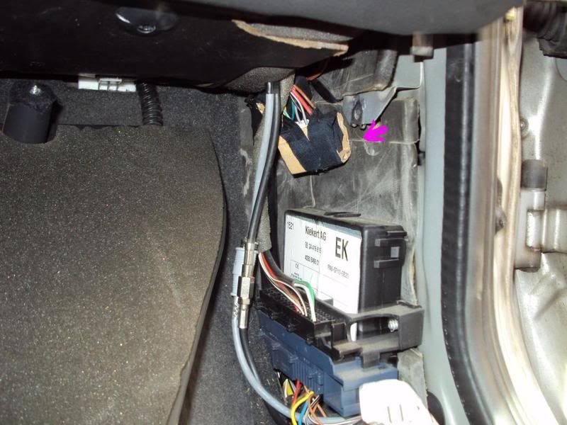

Re: ajovalomuistin rele
Löysin vain kaksi tyhjää pistoketta, joissa oli teipit ympärillä.
(Ma otin teipit pois tutkimista varten)
Tietääkö kumpaan releen pitäisi tulla kiinni?
Mikä tuo toinen liitin on?
Parkit kuitenkin syttyy automaattisesti, kun virrat laittaa päälle.
Voisko tuo rele olla jossain muuallakin?

Viimesen kuvan alimmainen.Se kaheksan nastanen.

EDIT: Nyt kun kuvista katsoo, niin mullahan taitaa noi kaks johtoa tulla eri paikoista, mitä ihan ylimmässä kuvassa on?

Jos tohon ei tule punaista piuhaa niin ei ole oikea pistoke.

Ei tullut punaista. Jatketaan penkomista.
(Mutta mitä nuo kaksi sitten ovat?

Kuva unohtui...
Ei siis punaista, mutta muuten on kirjava.

Minkä värisiä johtoja niihin tulee ja mihinkä nastoihin.
Tuosta kuvasta ei oikein saa täysin selvää.

Täytyy huomisella purkaa uudestaan ja katsoa.

Tuo kasinapanen on peilin pysäköintiasennon releen liitin.
Toinen on turvavyövalvonnan varoitussummerin liitin.
