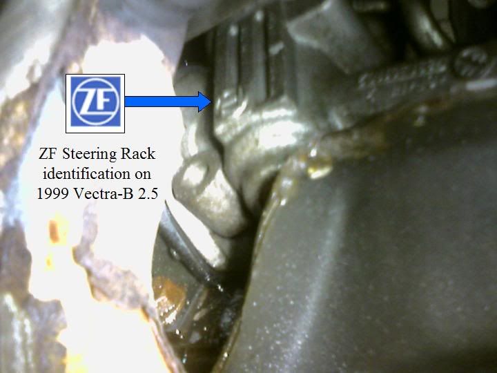

Try to find that ZF mark and if u dont, its Saginaw then :lol:
http://i123.photobucket.com/albums/o314 ... ngRack.jpg
Also this helps if u have original tie rods
http://data.motor-talk.de/data/gallerie ... 114405.jpg

Aha, thanks, that helpful :)

Mä jouduin viime keväänä vaihdattamaan omaan B-Veccuun sen oliko se nyt ohjausvaihteen hammastangon. Eli tuo osa, jonka _Jape_ linkitti nimellä "tie Rod".
Automuovikem sen mulle myi, ja mä silloin myös en tiennyt kumpi, ZF vai Saginaw pitäisi ostaa. Järvinen siellä sitten kertoi mulle, että he eivät viimeisen 10v aikana ole myyneet yhtään Saginaw palikkaa, eli kaikki ovat olleet ZF:ää. ZF:n sitten tilasin, ja se oli oikea.
