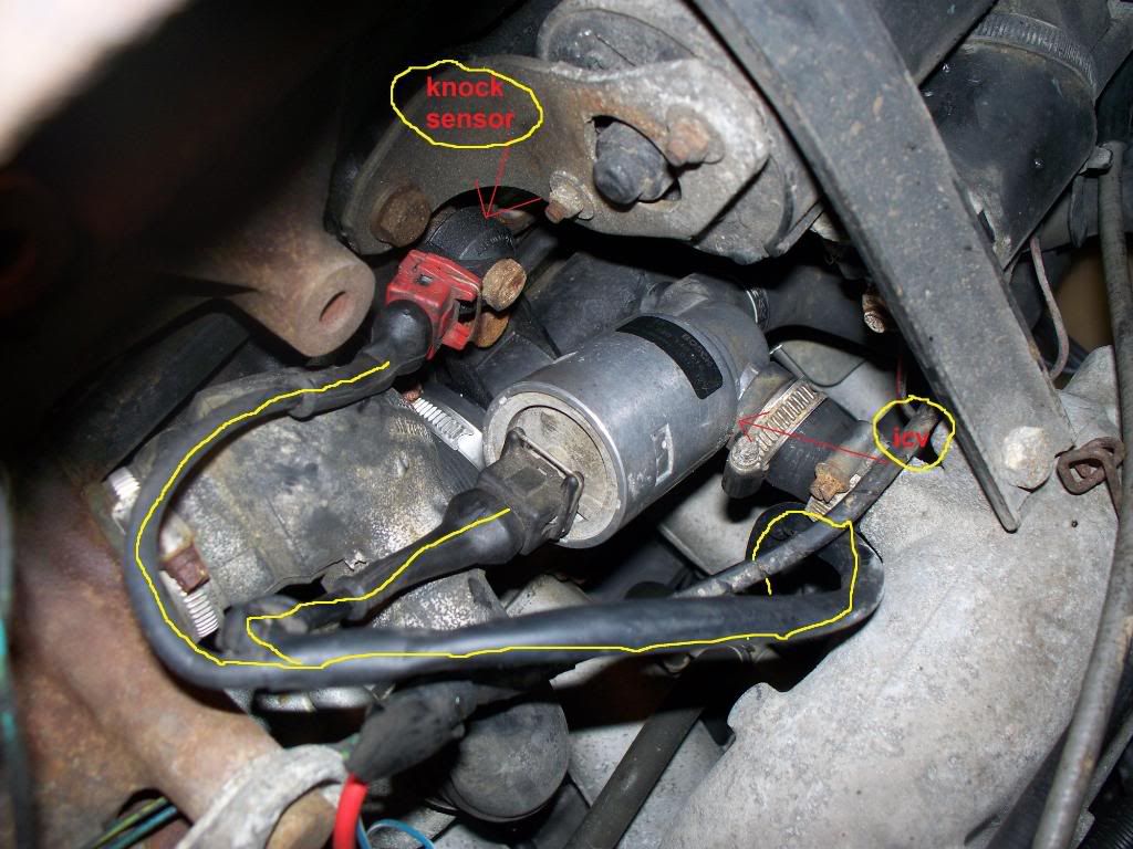

Kerta ollu vikaa nakutus anturin suunnalla sekä tyhjäkäyntimoottorin suunnalla niin tarkista (putsaa/rasvaa) se iso liitin sieltä moottorin oikeesta takakulmasta mistä ne johdot siitä ruiskunsuuttimen päältä olevasta mustasta leveestä boxista lähtee.
Noita joutokäyntimoottoreita saa käytettynä 20-30e ja esim automuovilta 80-100e
Onhan ne varmasti oikeinpäin ne johdot ku käyvät riskiin? nimimerkillä väärinpäin laittanut
eikä vikavalo syttynyt koskaan

Tulpanjohdot on vaihdettu kesällä, niissä ei ole ainakaan näkyvää vahinkoa.
Nakutunnistimen ja tyhjäkäyntimoottorin johdot näyttäisi olevan oikein päin sentäs
Kävin kattoon vähä auton alta niin löysin sen tyhjäkäyntimoottorin, siihen tuli just ne kaks letkua ja sähköjohto, mutta se liitin on erilainen kuin tuossa kuvassa, se on jotenkin iha ihmeellisellä liittimellä, en tiedä miten se saadaan auki
täysin erilainen liitin kuin muut liittimet autossa. Mulla on kuva siitä puhelimella mutta en pysty lataamaan sitä vielä, kun en ole koneella.
Huomenna varmaan koitan ottaa irti sen ja puhdistaa kokonaan, kuhan sen liittimen sais ehjänä irti. On muuten aika huonossa paikkaa myös.

tommonen liitin siellä on, kuva otettu alhaalta
Calibra c20xe -91
- Viestit: 12763
Re: C20XE Calibra rykii ja ampuu putkeen
Ihan normaali liitin. 8v koneis yleensä tommonen tyhjäkäyntisäätimen liitin, liekkö vaikuttaa vuosimalli liittimen malliin??
