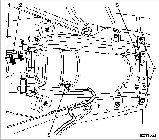

kyllä siellä voi olla lämpöanturikin tissin mukaan nro.5

Ennenkuin ruvetaan väittämään kannattaa ottaa asiasta selvää.
Kyllä siellä pakoputkessa pakokaasujen lämpötilatunnistin on.

Kato -03:sen kuvasta.

Mitä tarkoitusta varten tuo lämpöanturi on?

Pakokaasujen lämpötilasensori:
Z 20 NET dohc turbo-bensiinimoottorissa käytetään ensimmäisenä pakokaasujen lämpötilasensoria.
Pakokaasujen lämpötilasensorin tehtävänä on valvoa pakokaasujen lämpötilaa katalysaattorin jälkeen.
Jotta katalysaattorin ylikuumentumisesta aiheutuvat vauriot vältettäisiin, pakokaasujen lämpötilasensori kommunikoi moottorin hallintajärjestelmän kanssa ja varoittaa liian korkeista pakokaasujen lämpötiloista.
Näin moottorin hallintajärjestelmä voi reagoida ajoissa ja muuttaa moottorin ohjausparametria siten, että pakokaasujen lämpötilaa lasketaan.
Pakokaasujen lämpötilasensori (1) on asennettu katalysaattorin jälkeen katalysaattorikoteloon.
