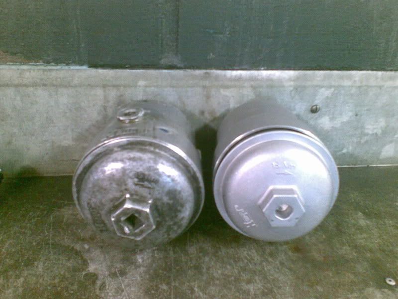

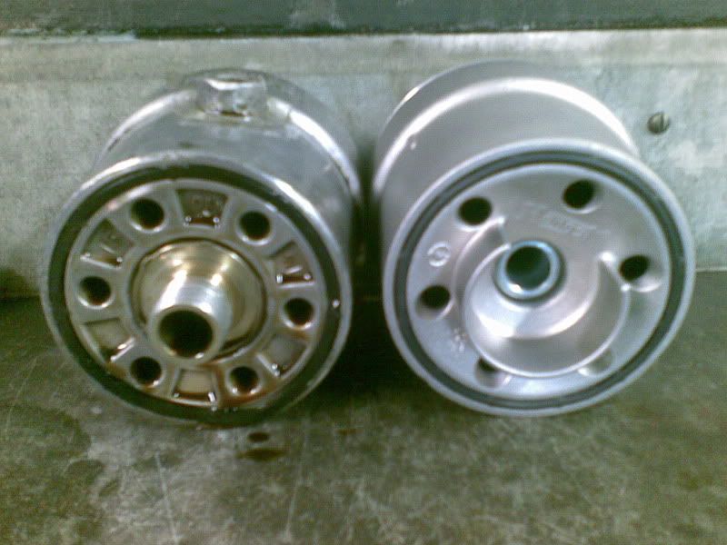

Re: Vectra 2.6 -01 öljy suodatinkotelo!!
Vanhan mallisessa kotelon kannessa on kolo johon räikkä menee just, pulttikanta on 24mm.
Vanha kotelo pääsee pyörii mukana jos kansi ei aukea, uudemman mallisessa on sisällä kaulus joka ottaa lohkoon kiinni eikä pääse pyörimään kuin vähän matkaa.
Itsellä kävi just niin että joku oli vetänyt kotelon oikein huolella kiinni, ja lähti pyörimään mukana irrottaessa.
Eikä enää kiristynyt takaisinkaan eikä saanut millään pidettyä paikallaan ollessa kiinni, pois lähti kun aikansa pyöritteli ja vedätti ulospäin. Mutta kansi oli niin tiukassa että kun lopulta irti sai ja kunnolla pääsi isoilla putkareilla pitää kiinni niin kantta aukastessa lohkesi kuitenkin se kotelo ja pakko oli ostaa uus. Ei se ollu ku joku 60€ marmorilla.
Vähän huonot kuvat mut idea käy selville.
