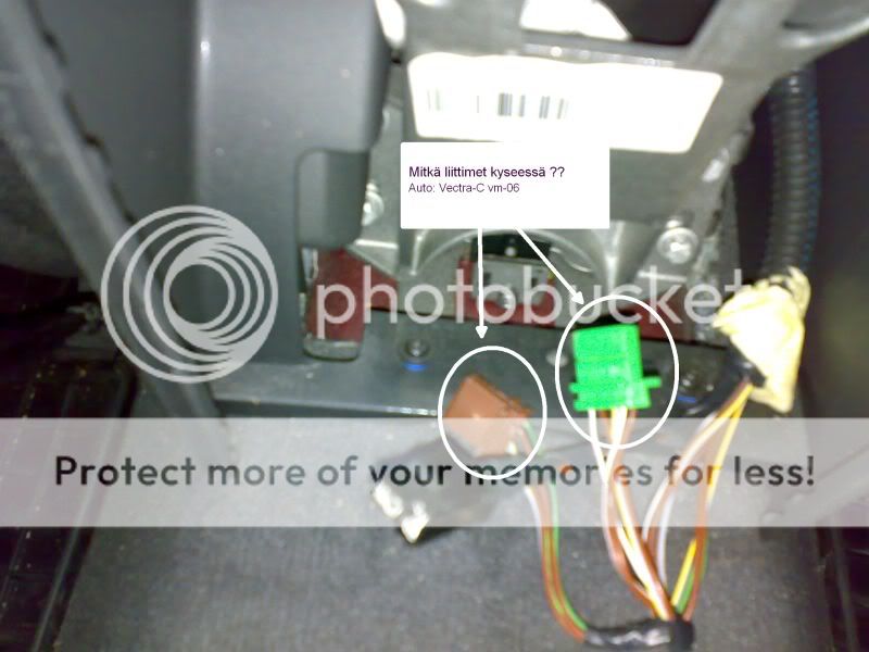

Re: Vectra-c Sisusta ,missä takapenkin lämppärin liittimet ?
Olenko taas sokea, vai...
Eli keskikonsolista löytyy liittimet takapenkin lämmittimien katkaisijoille.
Oletin, että takapenkin alta löytäisin myös liittimet itse vastuksille. Nyt on takapenkki irti, mutta en niitä onnistu löytämään.
Mistä kohdin ne pitäisi löytyä?
Voisiko ne olla teipattuna jonnekkin edemmäs autoon?
Apuva, apuva, aaapuuva!!

Ite tuumin tuota kun löysin kaksi liitintä siitä kohdilta mihin nuo takalämppärien napit tulee ja sain vastauksen että oliskohan ne liittimet tarkotettu travel assistille ja en muista mikä toinen oli.hudu79 kirjoitti:Ei tunnu löytyvän...
Brittifoorumia myös selailin, ja sieltä löytyi juttua että johdot pitäisi tuleman takatilan sulakeboksin suunnasta. Pitääkö tämä paikkansa?
Jos pitää, niin olisikohan niin, että autostani puuttuu johdot tuolta boksilta penkin alle. Saakohan tuota johtoa hankittua valmiina ns. korjaus sarjana?
Jos löydät liittimet niin kertoile missä oli. ootko vastuksia tuonne penkkiin hommannu/hommaamassa?

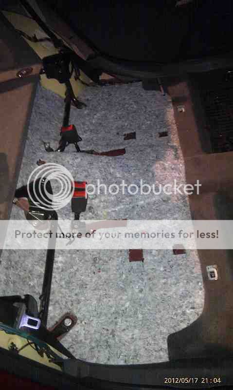

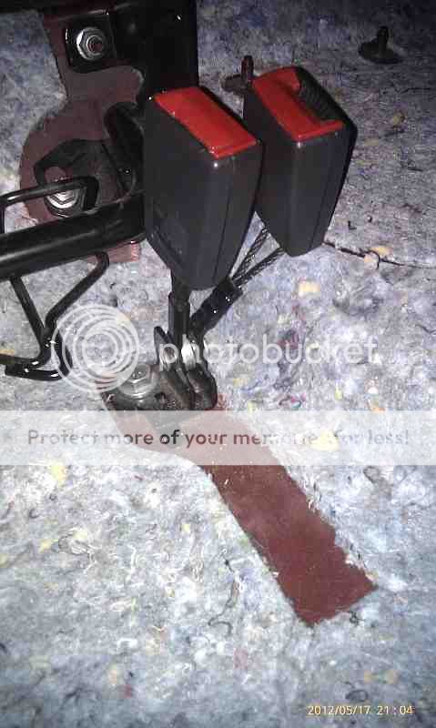

En tosiaan onnistunut löytämään takapenkin alta mitään johtimia.
Äänieristeethän on kuvissa lähinnä näkyvillä, mutta ei niiden altakaan mitään löytynyt.
Turvavyön vastakappaleeseen ei mitään kiristintä tule, kuten kuvasta näkyy.

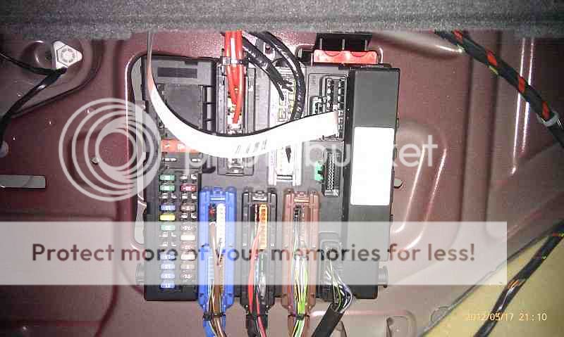

Tässä kuva takatilan ohjainboksista:
Robert: puuttuuko täältä nyt tämän homman kannalta oleelliset liittimet / releet ?
Mitenhän homman kanssa kannattaisi nyt edetä... Asentelin siis penkkiin + selkänojaan tarvike malliset lämmittimet. Lämmittimissä pitäis olla termari mukana. Keskikonsolista löytyy liittimet katkaisijoille. Oletettavasti johdinsarjasta kuitenkin osa uupuu. Olisiko nyt viisainta hankkia puuttuvat johtimet, vai rakentaa omat johdotukset? Jos omat, niin mistä kannattaisi ottaa virrat? tupakansytkähän olis hyvin hollilla?

Robertx
- Viestit: 19745
Re: Vectra-c Sisusta , takapenkin lämppärin liittimet ?
Tuossa ne releet:
https://docs.google.com/open?id=0B66Ek2 ... kkyaDQtVFk
Kytkentäkaavio:
https://docs.google.com/open?id=0B66Ek2 ... GttN1FienM
Musta liitin on liitin XR1 ja ruskea liitin on liitin XR2. Releitä ei tuossa näy, joten olisivatko tuon oikealla olevan mustan kannen alla tai kääntöpuolella. Koeta ensin löutää ne relekannat. Voihan hyvinkin olla, että noita takasähkökeskuksiakin on erilaisia.
Jokatapauksessa ne ohjausnapit menee liittimeen XR2 , liitinnastoihin D3 ja D2 .
Lämmitysvastuksille lähtee liittimestä XR1 , liitinnastat C1 ja C5.
Liittimet siis ainakin tuossa ovat, mutta releitä en näe. Eli koeta etsiä. Huolto-ohjelmiston kuvista päätellen ovat tuon takasähkökeskuksen kääntöpuolella. Mahdollisesti kannattaa irrottaa akunkenkä, kun sitä tutkit, ja olla luonnollisesti varovainen.
Todennäköisesti vaatii sitten vielä ohjelmoinnin käyttöön, jos/kun kaikki hilppeet löytyy.
Jaa'a... kannattaa ensin tutki, mitä löytyy , ja sitten selvittää onko johdinsarjaa saatavissa ja mihin hintaan ja mitä se sisältää. Yksi vaihtoehto on yrittää lisätä noihin liittimiin ne johtimet. Sitä kannattaa tutkia. Ei tarvitse kuin ne releet ja kaksi 1,5 neliömillin johdinta... mahdollisesti liitinpinnit ja ohjelmointi. Se tupakansytytin on sitten se viimeinen vaihtoehto.
Noin itse yrittäisin tehdä... eli mahdollisimman paljon oikeaa vastaavaksi.
Varmistin... releet ja relekannat löytyvät sen takasähkökeskuksen takapuolelta. Kannattaa suhtautua hieman varauksella noihin huolto-ohjelmiton relepaikkoihin... itsellä ei pitänyt paikkaansa moottoritilan sähkökeskuksen osalta... sen, mikä on akun vieressä.
