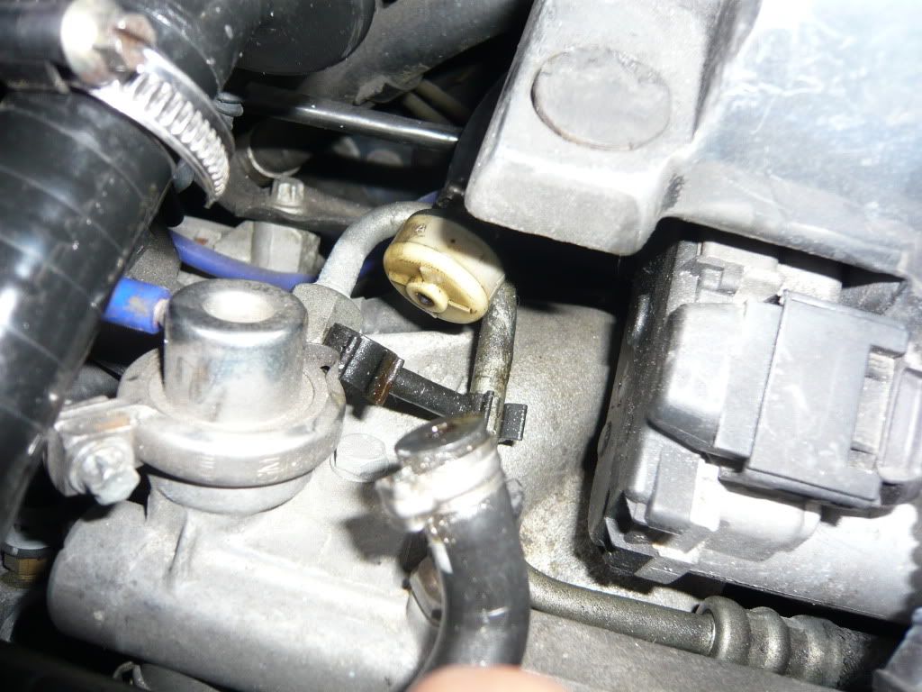

Morjens,
Ajattelin vaan kysyä ku Originaali osasta pitää pulittaa 35€ niin eikös vaikka aivan normi takaiskuventtiili aja samaa asiaa? esim akvaariopumppujen 4mm putkella olevat ventiillit maksaa noin 1€.
Huomasin tuossa ku tehin kevät huoltoa koneelle niin tuo ventiili päästi ilmat kumpaakin suuntaan.
-Petri-
-Petri-

Re: Huohotuksen takaiskuventtiili (656854) z20let koneessa.
En nyt tiedä missä kyseinen takaisku sijaitsee mutta, huohotus pitää nimenomaan päästä molempiin suuntiin.

Kai siellä jotain on estämässä ahtopaineen pääsyä kampikammioon.Btr- kirjoitti:En nyt tiedä missä kyseinen takaisku sijaitsee mutta, huohotus pitää nimenomaan päästä molempiin suuntiin.

Siellä on kaksi huohotinletkua, toinen menee imusarjaan painepuolelle.

Itte laitoin c20letissä alkuperäisen tilalle jonku tarvike mallin pissapojan takaiskuventtiilin ja hyvin on toiminu.

Jep eli tämä juuri. NYt se orkkis muovinen toimi kumpaakin suuntaan ja paineet menee silloin suoraan kampikammioon. Ja ku paine nousee niin öljyt pihalle mistä se sitten pääsee.. Öljytikun kautta. Ostin 5€ alumiinisen takaiskuventtiilin 6mm lähdöllä.Tuomas kirjoitti:Kai siellä jotain on estämässä ahtopaineen pääsyä kampikammioon.Btr- kirjoitti:En nyt tiedä missä kyseinen takaisku sijaitsee mutta, huohotus pitää nimenomaan päästä molempiin suuntiin.

http://i679.photobucket.com/albums/vv15 ... 030043.jpg
Samoja ongelmia monella että tuo muovinen liitin murenee ventiilistä. Tuossa kuva.
