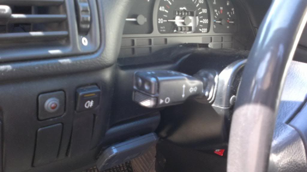

Rahalla on saanut mitä vain. Myös cruisen A-Vectraan ja Calibraan, mikseipä myös F-Astraan.
Tässä edellisen '90 2.0iA CD Vectran viiksi: http://i1058.photobucket.com/albums/t40 ... 6d3ff5.jpg
Cruisen merkkivaloa ei sen sijaan ole missään näistä.

Vähän arvelinkin että kyllä Vectraan on väkisinkin saanut cruisen tilattua, vaikka täällä autoilun albaniassa ei autoissa mitään varusteita olekaan ollut tapana tilata. Tuo viiksi on kyllä komean näköinen
Tuohon cruiseen jota olen asentamassa on tuommoinen oma viiksensä, mutta ajattelin käydä ostamassa vaikka B Vectran viiksen ja käyttää sitä, paljon tyylikkäämpi ratkaisu kuin tuommoinen yleismalli.
