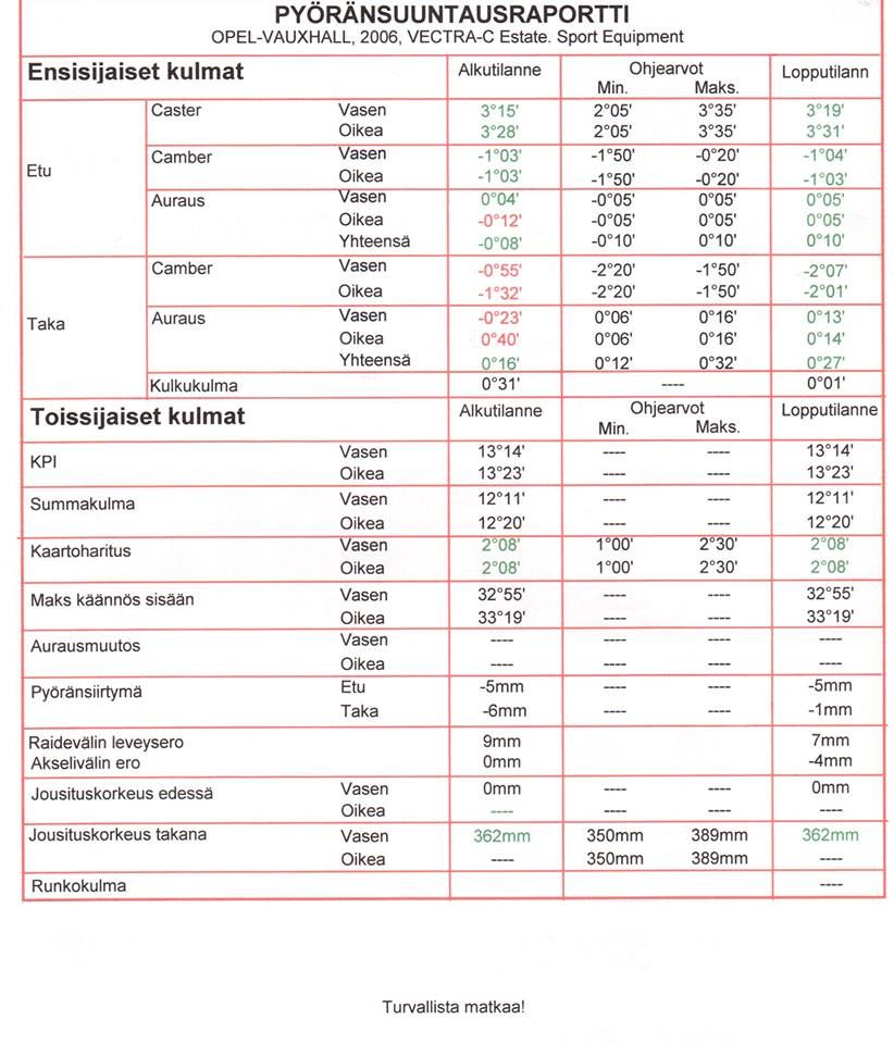

Tässä nyt säädetyt arvot. Ilmeisesti oikein?
Taka-akseli Camber; vasen -1,54 oikea -1,49 Auraus; vasen 0,04 oikea 0,04
Etu-akseli Camber; vasen 1,01 oikea 1,05 Auraus; vasen 0,01 oikea -0,01
Taka-akselin Camber kulmia eivät saaneet säädettyä kun pultit olivat liian lujassa. Yhdessä tuumattiin että annetaan olla etteivät mene poikki. Eivät kuulemma ole niin huonot arvot ja ovat liki samanlaiset.
Renkaiden ilmanpaineen olen myös tarkistanut ja ne on ok. Renkaat edelleen ok.
Syy miksi menin säädättämään oli se että ajoin n. 40 nopeudella kuoppaan jota en asfaltissa huomannut. Sen jälkeen ratti kääntyi hieman oikealle ja alkoi vetämään oikealle lievästi.
Mitään vikaa eivät tarkistuksessa löytäneet, siis väljyyttä tai rikkimennyttä.

Eli ensin ajoit kuoppaan ja alkoi vetämään oikelle ja säätöjen jälkeen vain levoton?
Noi arvot näyttää siltä että, voisi vetää oikealle.
Mielestäni, etupäähän pitäisi saada enemmän aurausta muutoin se on levoton/herkkä , noin 0.04ast per puoli.
Ja taakse hieman enemmän.
Onkohan renkaan runko kunnossa?

noilla etu cambereilla on varmasti levoton

Camper sedan –1° 02' ±45'
Camper sedan sport –1° 05' ±45'
Oikea/vasen ero enintään 1°

KORJAUS!
Siis nuo etu-akselin Camber kulmat on negatiiviset eli vasen -1,01 ja oikea -1,05. On se kun ei osaa enää lukea oikein, siis minä
Renkaissa ei vikaa koska nyt talvirenkaat alla ja liki samanlainen. Kesärenkailla levottomuus ilmeni vähän enemmän.
Mitähän nyt kannattaa tehdä. Olette ehdottanut että taka-aurausta isommaksi. Auttaako jos auraus takana on 0,09 molemmin puolin. Eikös silloin olla jo suosituksen maksimiarvossa? Ainakin kun katselin sitä liikkeen antamaa raporttia säädöistä niin siinä suositus oli 0,04 +-0,05.

joo huomasin kyllä että miinus oli jäänyt mutta juurikin noilla -1.00 etu cambereilla on levoton ja uraherkkä.
tai näin ainakin oli itsellä,camber sinne lähemmän -1.50 niin auton käytös palasi normaaliksi.

Noilla arvoilla oma kärryni on ollut paras ajaa.
Jos sulla ei ole madallusta pitäisi Camberin määrä ainakin takana olla vähäisempi.
