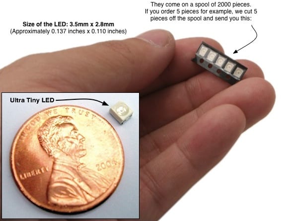

Tuosta kitti jolla hoituu kattovalon, hanskalokeron valon, kilven valojen sekä takakontin valon päivittäminen leditekniikkaan. Saapui noin viikossa ja toimineet vuoden päivät moitteetta kilvenvaloja lukuunottamatta. Paljas piirilevy ei vissiin tykännyt kosteudesta/huonommista olosuhteista kun kärähti molemmat muutamassa sadepäivässä mutta tämäkin asia korjaantui kun haki pari lasikantaista T10 lediä motonetistä tilalle.
Jos muita valoja haluat ruveta vaihtamaan niin toivottavasti kolvi on ollut kädessä ennenkin, siirrytään meinaan kokoluokassa pinsetillä käsiteltäviin ledeihin joiden juottamisessa koko kojelautaan meni kokeneemmaltakin kolvikädeltäkin ensimmäistä kertaa reilusti yli viisi tuntia kolvin ääressä
Homma hoituu normaalilla kolvillakin vakaalla kädellä mutta pintaliitos vehkeistä on varmasti suuri apu.Tuossa vähän osviittaa kojelaudan ledien kokoluokasta:

Määrät ja ledien mallit vaihtelevat pikkasen rippuen auton vuosimallista sekä varustelusta, mutta tuosta saa suuntaa antavan määrän kuitenkin. Ledit ei sinällään maksa mitään ja niitä olen itse tilaillut hyvällä menestyksellä http://www.crazyleds.co.uk/
