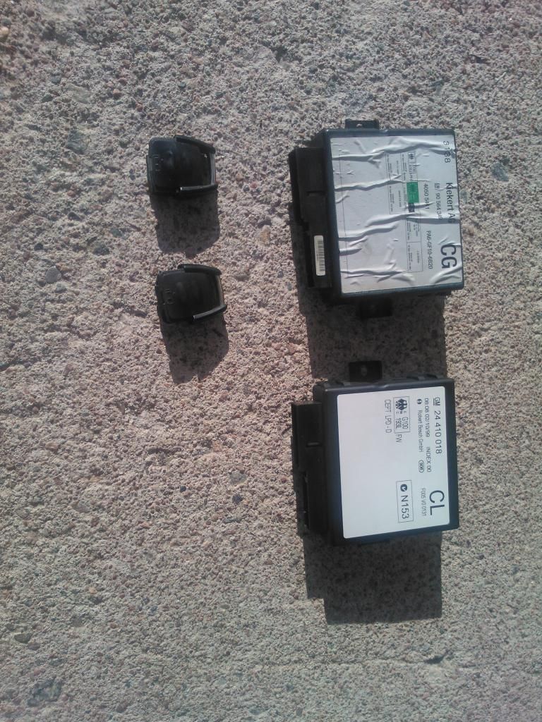

Muistin että mullahan on puretusta B1 -vectrasta jäänyt Kiekert kaukohjauksen boxi ja avimenperät :) Kiekert-ohjauksen kanssa ei koskaan ollut ongelmia,toimivat kuin junan vessa.No akunkenkä irti ja apukuskin jalkatilasta oikea pystymuovi irti ja vertaamaan boxeja ,sama on!Johdot ja kiinnitys sopii.Alkoi heti pelittämään vaikka lojuneet irtonaisena vuosia,ei edes virtalukossa tarvinnut ohjelmoida.Samaten avainten osat ja piirilevyt oli vaihtokelpoisia keskenään.
Nyt on Astraan vaihdettu Boschin tilalle Kiekert ohjaus joka ainakin omasta mielestä on parempi. 8) Vaihtotyö oli todella helppo.Ja nyt ois myytävän astran bosch boxi 20e mikäli joku tarvii,samaten ehdin jo tilata tähän piirilevytkin ne löytyisi 10en hintaan myös ylimääräisinä,ajonestoahan ei tähän liity vaan se on moottorinohjausboxissa.
